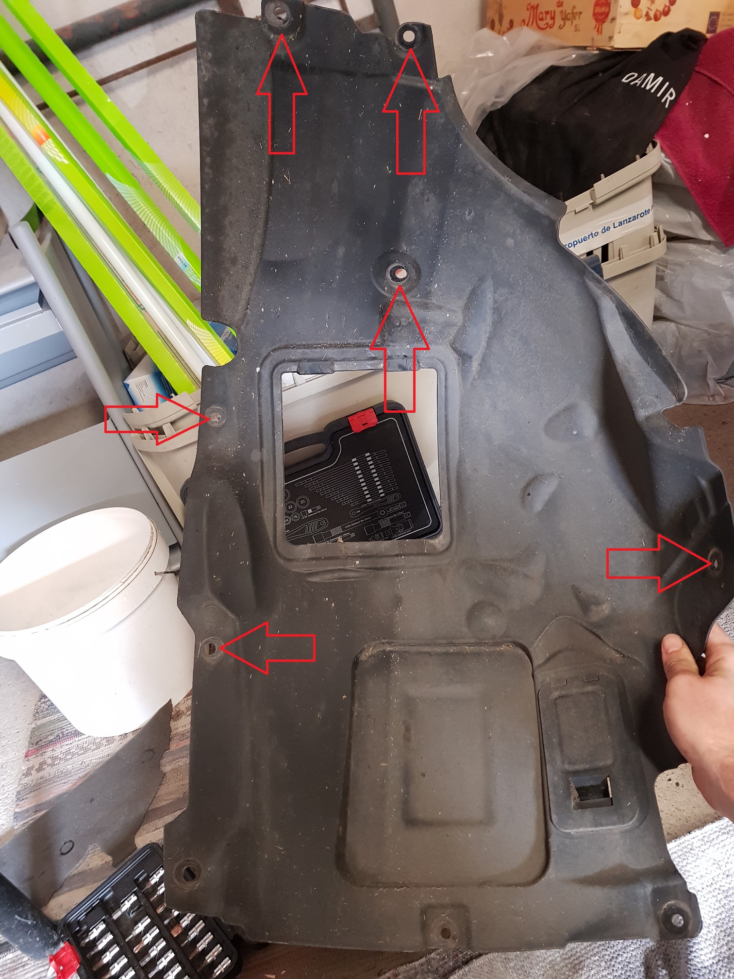

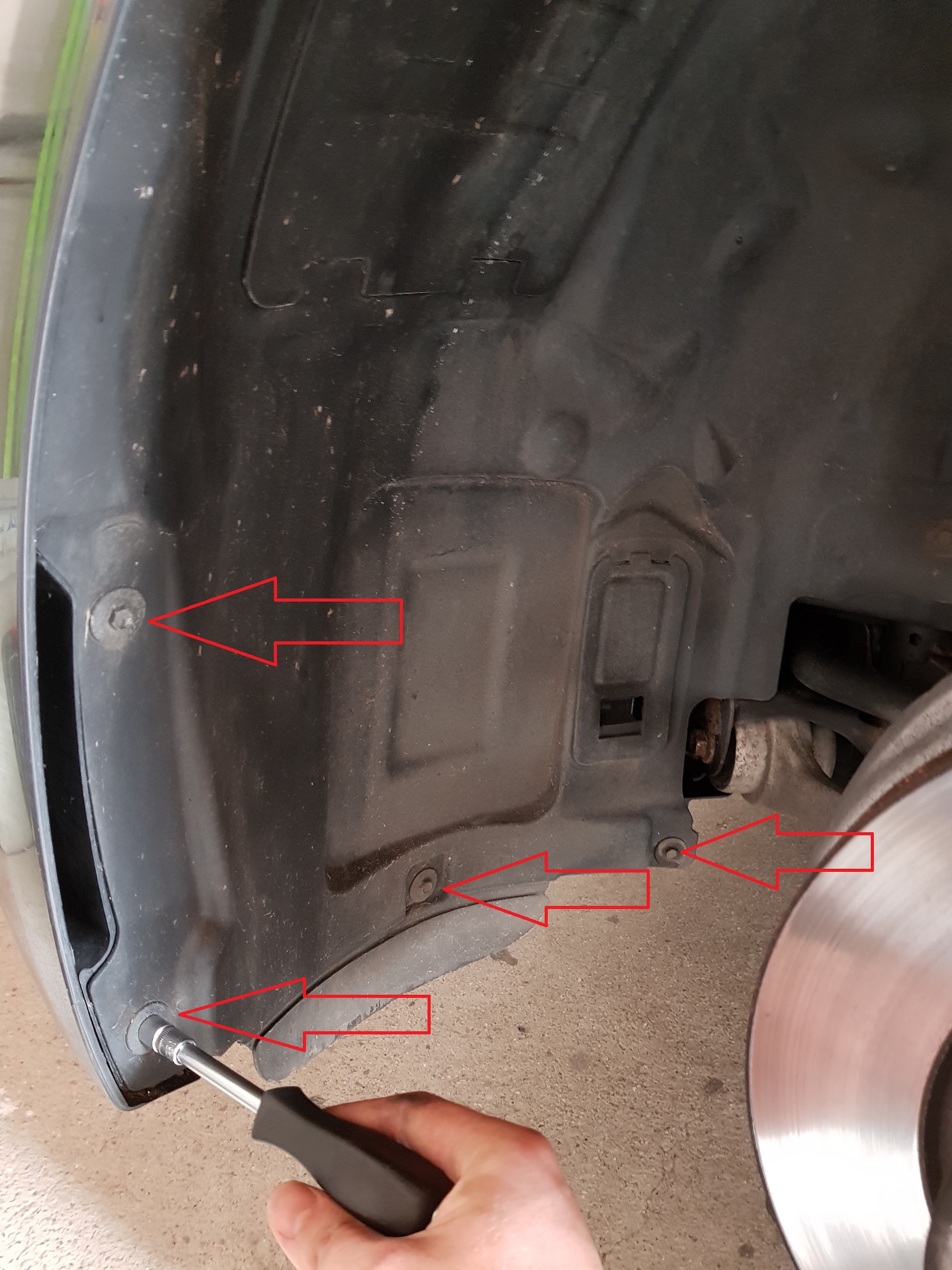

2.[font=-apple-system, Helvetica Neue, Helvetica, sans-serif]Demontujeme/Odmontujeme plastovy kryt. 9x sroub odkrutime pomocou racne s 8mm nadstavcom.Odobratie je jednoduche.Kryt je oddeleny[/font]

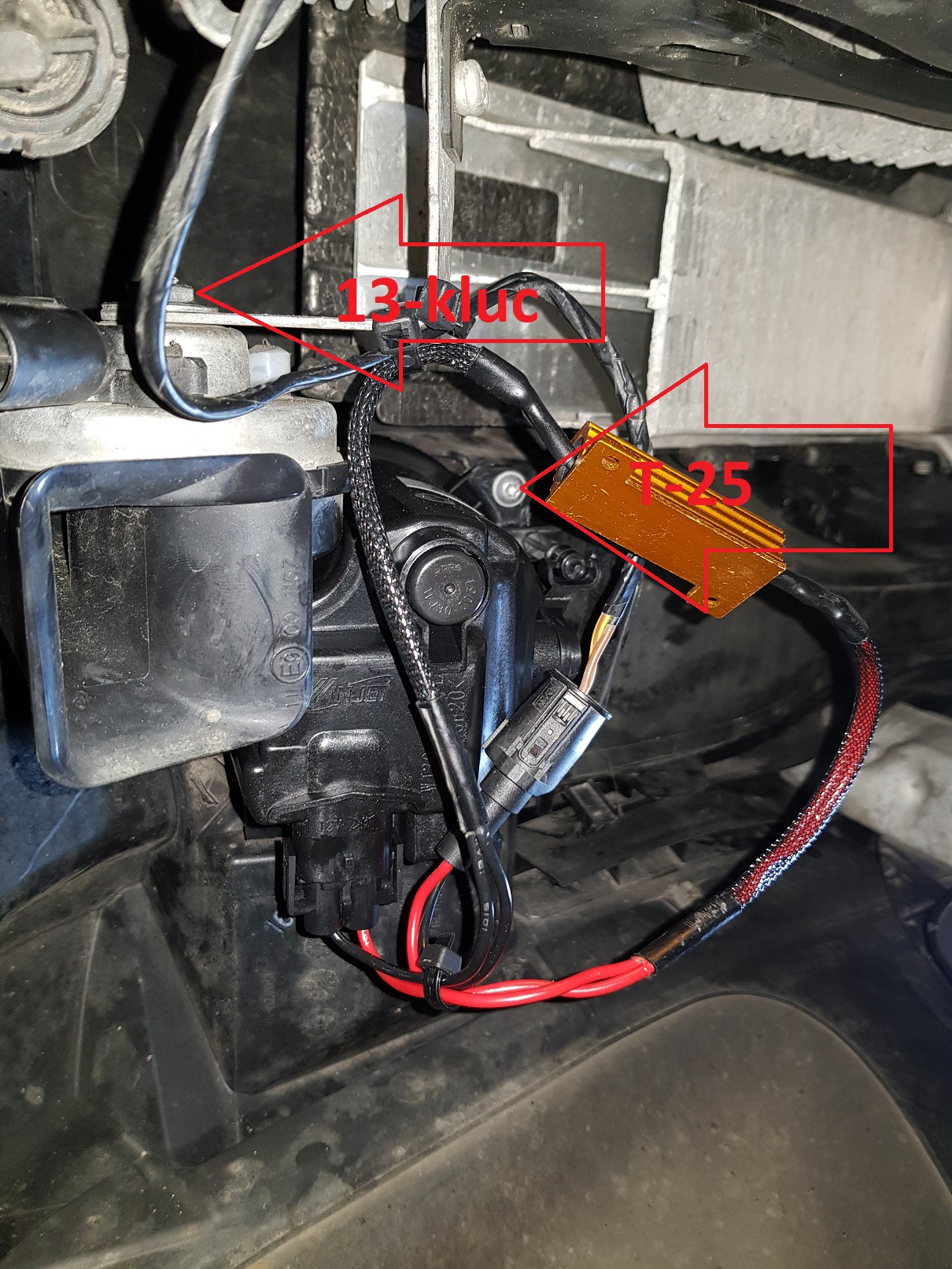

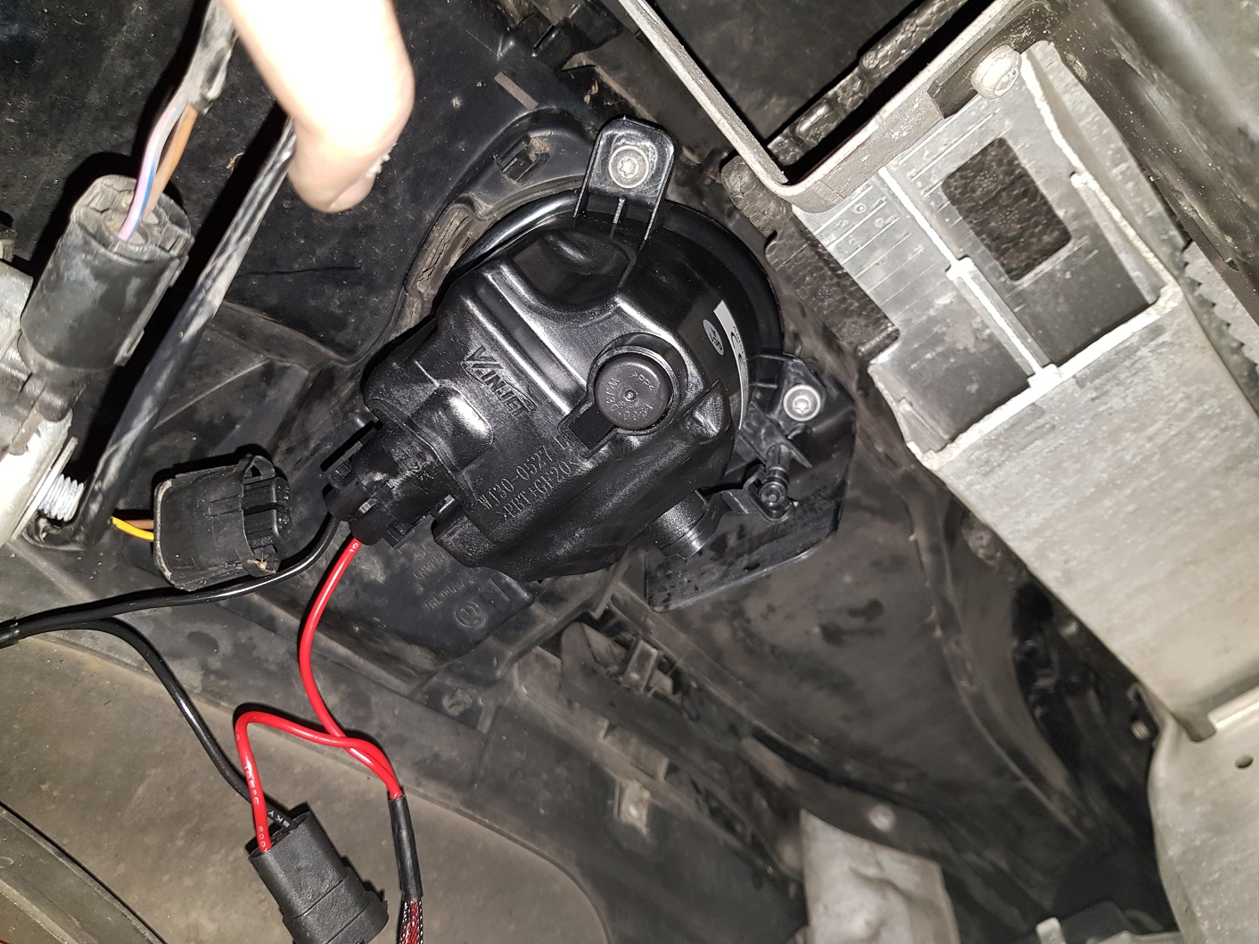

4.Odpojime konektor z hmlovky.Stisneme konektor na spodnom okraji k sebe.(Ako keby ste stisli kvacku na pradlo) Odsroubujeme 2x torx T-25. Potiahnutim nahor a k sebe vytiahneme staru hmlovku.
5.Namontujeme novu hmlovku.Namontujeme spät klakson. Zapojime s novym/dodanym kablom.A tu pozor.Novy konektor co sa zapaja spät do hmlovky je ako povodny.Druhy koniec kablu na ktorom je chladic ci co to je to zna len boh
po jeho zapojeni je nutne odskusat hmlovku ci sa zapne.Kazdy predsa pozname ake su ledky.Nevieme kde je + - Ked sa hmlovka nezapne tak kabel odpojit a zapojit opacne.A odksusat.
6.Vyrobca uvadza aby sa chladic neupevnoval alebo aby nebol blizko plastovych casti.......Cize nejako upevnit aby vam neroztavilo pol auta. V mojom pripade mi som si pomohol Sk paskami. Kto a ako si to urobite je uz na vasej fantaziii a moznostiach.

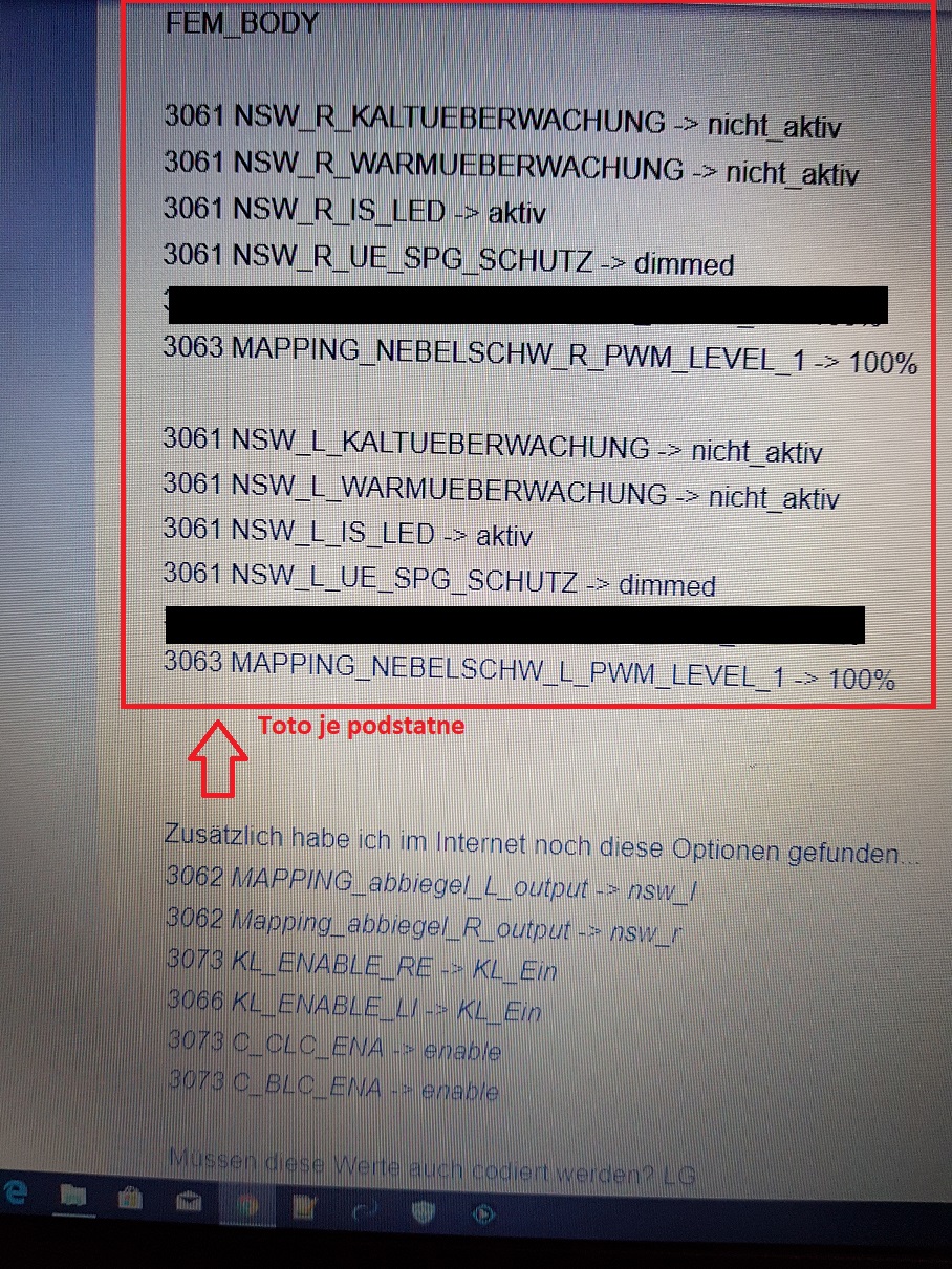

8.Ako som hore uvazdal ze hmlovky su Plug and Play.Ja som ich ale este nastavoval cez Esys. Vsetko je v prilozenom obrazku. Kto sa tomu rozumie tak vie co tam pise.....Ved je tu dost ludi ktory pouzivaju Esys. Co viac dodat.Dufam ze vam tento navod bude prinosom.
