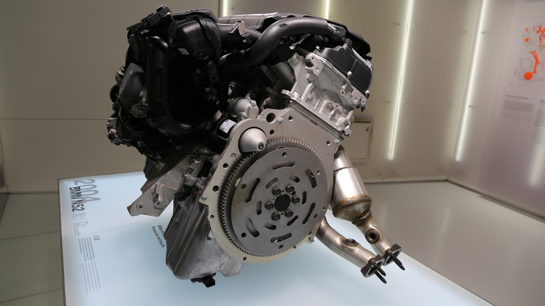

Podla mojho nazoru je to najlepsi 6valec od BMW. Dokonca je vystaveny aj v muzeu BMW v mnichove (foto nizsie).

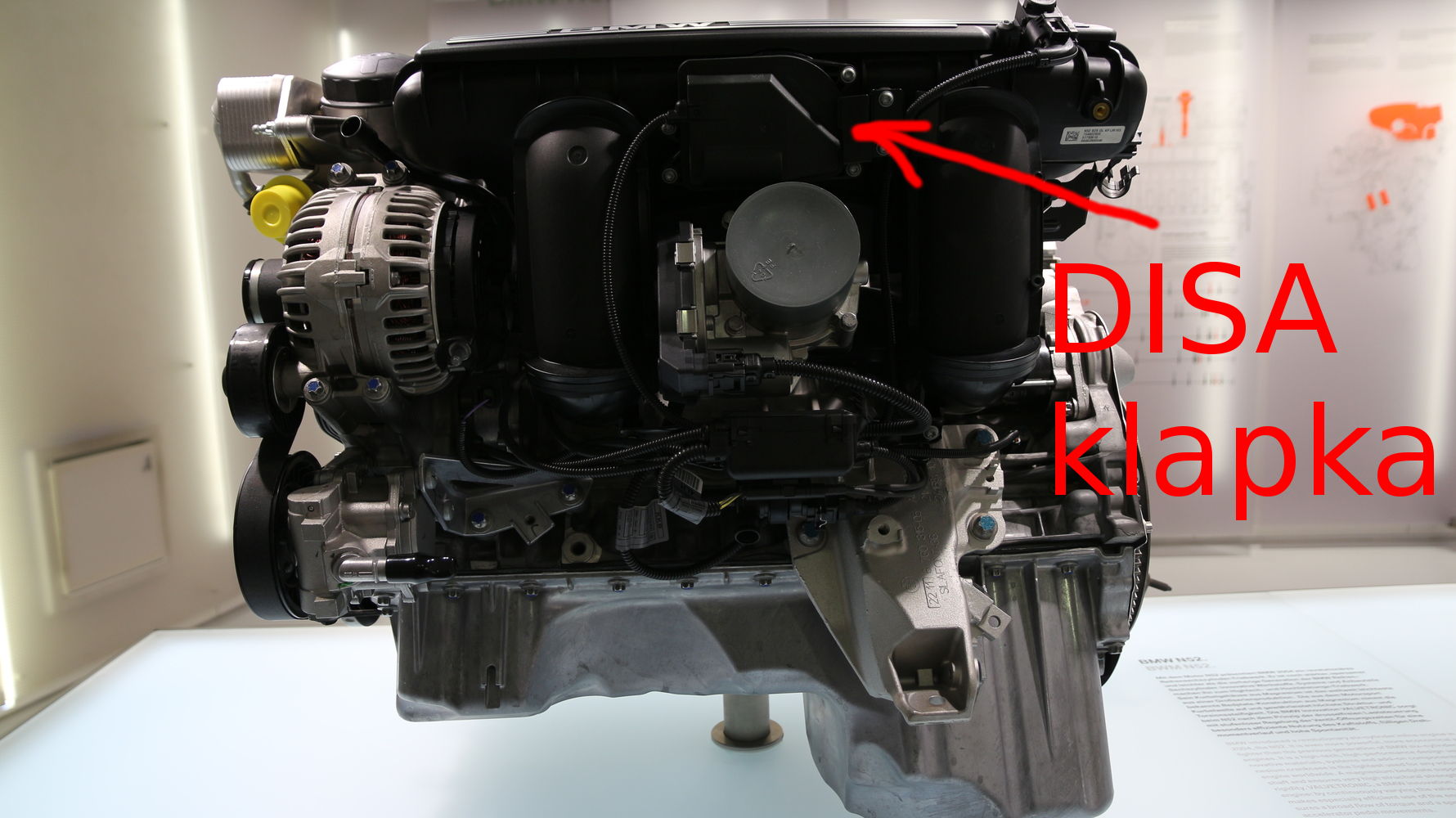

Toto ma byt najlepší motor od BMW????? Tak potom si na velkom omyle M52 bol podla mna naj a m54 bol este velmi dobry a potom je tam velka diera a n52. N52 problemy s VANOS elektricke vodne cerpadlo, termostat, odlucovanie oleja, cievky, DISA je uz elektrickaa este ceresnicka na torte je VALVETRONIC. Takze dakujem inzinierom z BMW ze isli v spolahlivosti o 2 kroky dozadu.
