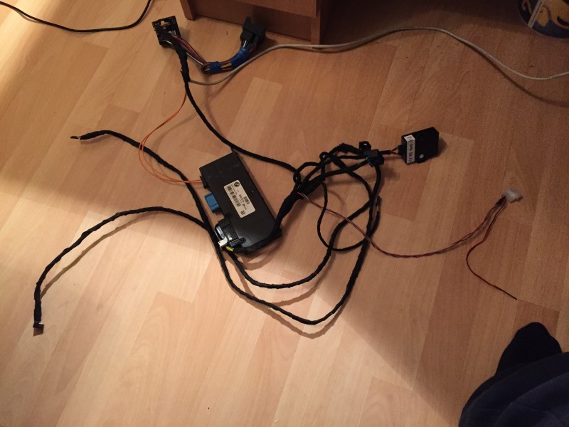

  4. Pozapajame si kabelaz (schema je v navode k emulatoru) pripadne si kupime uz hotovu ak mame kopu penazi navyse

ta kabelaz co mas ma v sebe zgw, alebo do sa na nu napajalo? zgw2 konkretne?

ZGW sa neriesi, o vsetko sa stara emulator, ten je zapojeny ako most CAN medzi autom a NBT.

f10 m5 2011 - tam bol len ten maly display bez navigacky - tam som prvykrat videl tlacidlo CD, inac vsetky co mam doma su Media, mam 3 kusy (vlastne uz len 2), co je sranda, ovladac ktory som chcel montovat do f07 davnejsie tak bohuzial nebolo mozne namontovat, mal velapinovy konektor, mozno 12-6, neviem, neratal som to, nechal som povodny, tiez zhodna konfiguracia ako f10, len maly spotrebovy display. Tie bmw su zahada, nikdy nemozes byt pripraveny na vsetko, vzdy je to improvizacia a 2 kyble stastia. ohladom toho zgw sa pytam, lebo ja mam troska inu kabelaz

auto o retrofitovanom nbt nebude nikdy vediet, a na kodovanie sa pripajas cez enet, ak si si ho natiahol do obd alebo ak mas retofoi v lci kde je cici tam uz je enet natiahnuty do obd, alebo na zadnom konektore si vyvedies enet napriamo. emulator je na to aby sa to vobec zaplo a bralo to z auta informacie

jak kodujete nbt - esysom, viem, ale pripajate sa na url nbtcka? lebo na zgw to nepojde, kedze tam asi nieje.
