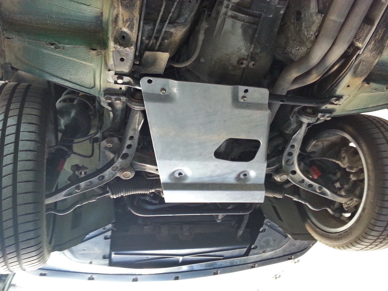

Zrobim navod ak by dakto chcel / potreboval spodny kryt motora pre E36 vsetky benzinove motorizacie.
Predpokladam, ze na kachle budu diery na rovnakych miestach, len plech je inak tvarovany.
http://bmwfans.info/parts-catalog/E36-T ... ive_plate/
co k tomu potrebujeme:
Peniaze, ktore nikam netreba - cca 90E + praca
1x kryt motora - 51718209093 - 70E OEM BMW
2x montazny material na napravnicu - 32311159024 - 5E/ks OEM BMW
2x zavitova vlozka do vystuhy - 51711909942 - 2E/ks OEM BMW
4x skrutka M8x20 - 71601245892 - 0.5E/ks OEM BMW
Zvaraciu techniku, nejaky ten cas a priestor a chut do prace, pripadne sikovneho technika - tak som to riesil ja :lol:
postup:

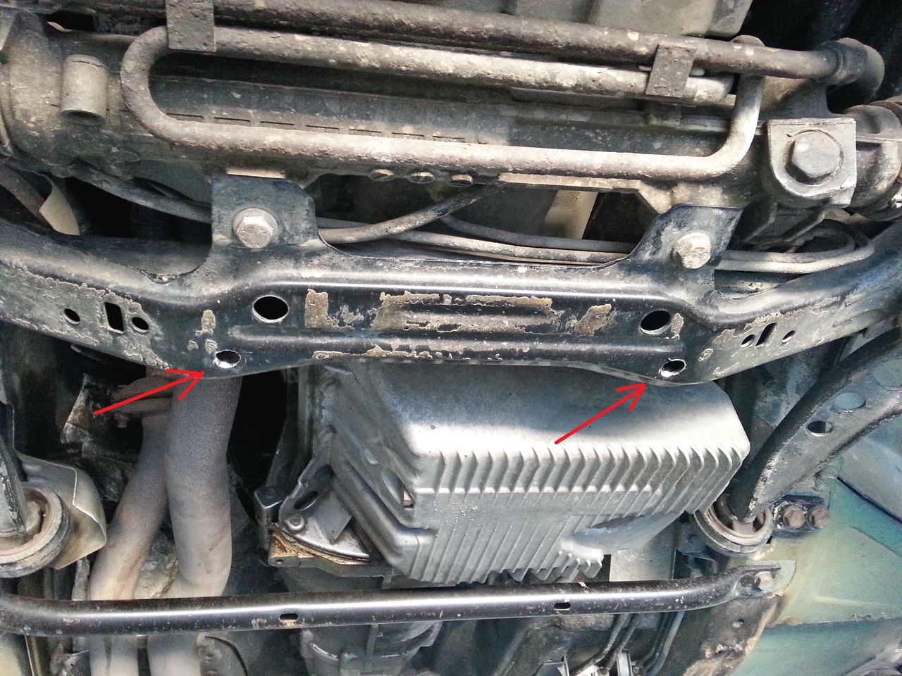

zvacsime diery v napravncini (povodne tam boli tusim 8mm) na 11mm
vlozime tam zvaracie zavitove vlozky a zvarime
pridame kryci plech a zameriame miesta na nove diery v spodnej vystuhe, vyvrtame diery, vlozime zavitove vlozky a zvarime
strekneme to antikoroznym sprejom
a osadime kryci plech
Celkovy cas bol necela 1 hodina
