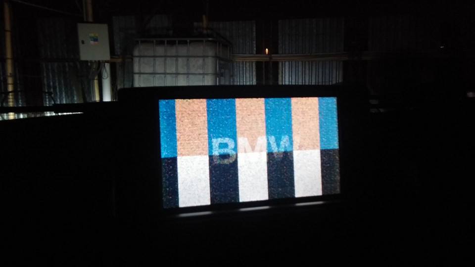

Nazdar chalani,
pred pár dňami som vysával auto a mal som zapnutú hudbu atď, proste mi kúsok vyštavilo baterku. Keď som štartoval auto, stalo sa to že Idrive mi vypol a už sa nezapol. Momentálne mi nefunguje ani rádio, ani hudba proste nič spojené s Idrivom, niekedy mi však zapne úvodnú obrazovku BMW, no niekedy rozkockovanú, niekedy posunutý nápis BMW alebo napr. tak ako na obrázku. Som z toho úplne na nervy a nikto mi s tým nevie pomôcť ..okrem toho že sem tam mi obrazovka nabehne, počujem ako mi neustále číta CDčko v mechanike, no neviem ho ani vybrať ani sklopiť displej cez multi. volant ani nič ... Na druhý deň ako sa mi to stalo, ráno štartnem auto a všetko fakčilo ďalej, úplne ako normálne no o hodinu to zas nefungovalo a doteraz to naďalej nejde ... Kontaktoval som tuna chlapca, čo to vraj vie opraviť (Airbone), no vraj takú jednotku momentálne nemá a bude to trvať viac ako niekoľko dní taká oprava, navyše repasovaná stojí 400€, nová 950€ (skoro ma *eblo)
Viete chalani o niekom kto by s tým vedel pomôcť ? Vraj to dosť často odchádza na e60 tak neviem či to niekto riešil ...
Moje auto e81 pred FL. Ďakujem za každú radu.

Cca o tyzden by som mohol mat jednu jednotku na vymenu, daj vediet ci si to poriesil.

Poriesene :)
