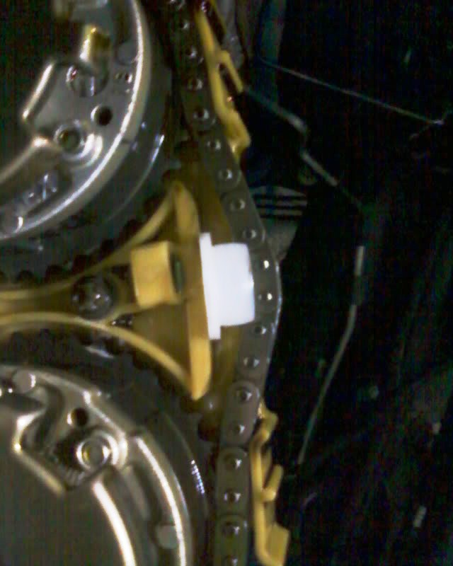

Nie retaz ale napinak. Co som pocul, tak jeden servisny ukon bol preventivny, kde na ten napinak dorabali taku vystuhu. Ale dnes je uz tusim novy diel, kde samotny napinak je hrubsi a napina tu retaz o nieco viac. Retaz tiez presla upravou.
Urcite to bude na ETK a zahranicnych forach, lebo este za cias TEMPUSu o tom zazracne nepoculi a stale chceli menit motor. Skus cinknut do Regnumu, je na to oficialna zvolavka.
EDIT: pozeram ze sa uz predavaju servisne kity za celkom dobre peniaze a nasiel som aj fotku v archive. Ak tam mas taku volu ako na fotke, tak to skor ci neskor skoci.
