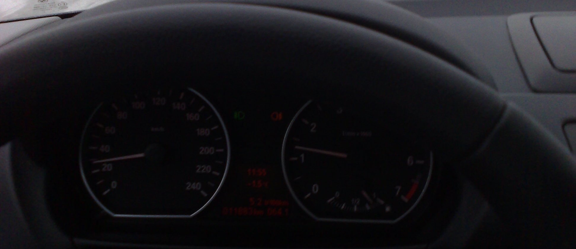

teplota motora...
Streda, 14. Januára 2009, 11:06
no ja som to tam hladal ale pohyblivy kruzok som tam nenasiel. Nemam najlepsiu fotku ale prilozim tu jednu tak sa skus na to pozriet. Mnohe vdaka
sperhy
Príspevky: 123
Registrovaný: 4.1.2009
Streda, 14. Januára 2009, 13:43
heh noo vybehnem pred barák a pôjdem to kuknúť..:D aj to skúsim odfotiť:D ale tak je to rozpätie otáčok (ktoré sa zvyšujú) niake viditelné?:D respektíve po lopate:D je vidno že sa ten červený pásik zmenšuje?:D lebo som si toho ešte nikdy nevšimol:D:D:D

Re: teplota motora...
Sobota, 14. Februára 2009, 22:53
Ten pohyblivy kruzok so stupnicou tam urcite nebude, to byva v inych radach.
Proste to nemas ako zistit bohuzial, jedine si len tipnut pocitam takych 10-15Km pri 80 a je zohriate? :smile:

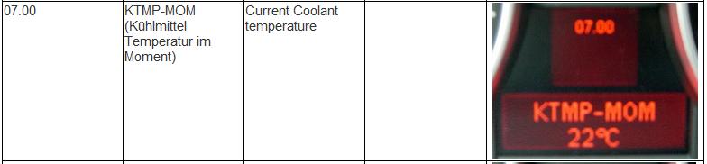

Kloky
Príspevky: 104
Registrovaný: 2.6.2009
Auto: F30
Bydlisko: TT
Nedeľa, 13. Decembra 2009, 20:22
Mam BMW 3 - 2006 a takisto sa neda pozriet teplota motora priamo. Je to schovane v BC. Treba podrzat na 10s palicku, ktorou sa nuluju km (cele toto menu sa ovlada touto palickou - jej klikanim, podrzanim na 2 a 10s). Dostanete sa do schovaneho menu, kde su aktivovane len niektore ukazovatele. Aby bolo mozne pozriet teplotu, treba tam hodit kod do menu 19. (zistite ho scitanim poslednych cislic VIN kodu). A menu je komplet odomknute. V menu sedem ukazuje teplotu - chladiacej kvapaliny, vonkajsiu... Je to dost blbe, aby clovek musel 50krat magat palicku, aby si pozrel teplotu. ](*,)
Okrem teploty je tam dalsich x ukazovatelov - cas kolko ste jazdili,kolko litrov mate v ktorej nadrzi, vsetky mozne kody, kontrola kontroliek, testy, zmena km na ml v palubnom........
