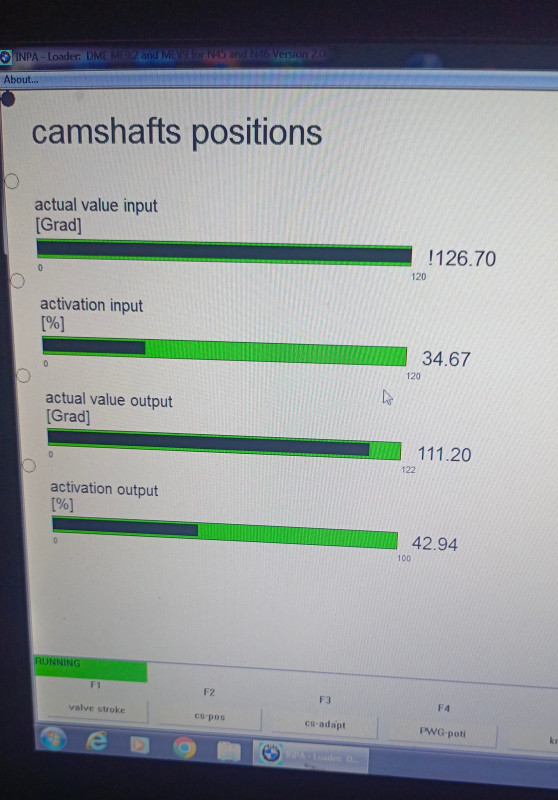

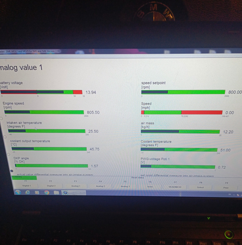

Hlásim sa s updatom.
Vymenil som termostat. Už sa zohrieva správne.
Tiež som ešte raz skontroloval rozvody, povolil, znovu zošteloval. Žiadna zmena.
Potom som skúsil experimentálne posunúť iba plechy na snímanie otáčok. Sací 10° v smere hodinových ručičiek. Výfukový malý kúsok proti smeru hodinových ručičiek.
Motor ožil. Krútiaci moment krásny, voľnobeh stabilný, výkon pekne odspodu. Bohužiaľ po 10km jednotka zistila nesúlad a hodila nejaký núdzový režim, ale bez rozsvietenia kontrolky.
Prikladám fotky hodnôt z inpa. Na voľnobehu sací vanos 0% aktivácia...
Po 10 km - chyba. ECU začala regulovať uhol natočenia aktiváciou vanosu. Uhol natočenia sacej vačky vyskočil na hodnotu !127 a aktivácia vanosu cca 40%.
Vymazanie adaptácii ani uloženej chyby nepomohlo.
Pokúsil. Som sa ešte asi 3X nejako trafiť uhol natočenia snímacích plechov - vyložene experimentálne. Trafil som polohu ktorú zatiaľ ecu berie, nehádže chybu ale chod motora sa moc nezlepšil.
Som presvedčený, že prípravky na aretáciu ktoré mám su na chuja.
