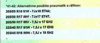

takze som bola na policii a zapisali mi do technicaku toto
nic o napravach ani o letne/zimne
zaujima ma, ci teda podla technicaku (bez ohladu na papier z BMW) mozem mat obute tie 7,5 disky na oboch napravach a 225/45 R17 pneumatiky na tom tiez?
(ten iny rozmer 17tok na 7,5 si nevsimajte, pan mal trochu problem precitat tie pismena a toto podla BMW urcite ako rozmer nemam)
