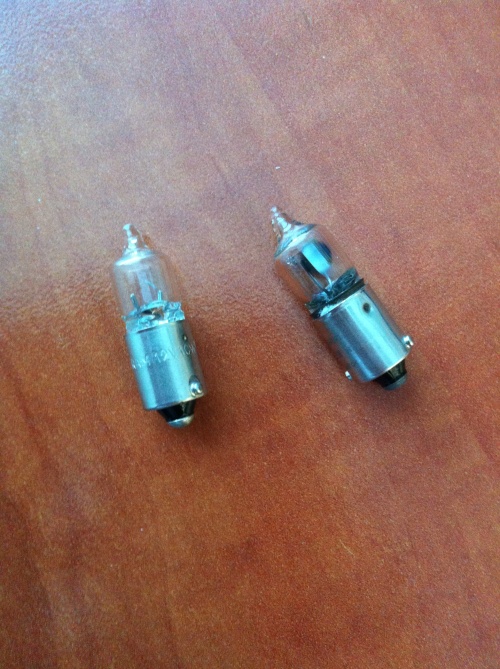

Čavte chalani dneska mi prestal svietiť krúžok na svetle...
pripájam foto...
mení sa tam iba nejaká žiarovka alebo je to zložitejšie? Oplatí sa to meniť na oboch svetlách alebo len na jednom?
Dá sa to zvládnuť ľahko doma alebo to chce skúseného človeka na výmenu..
Je tam lepšie dať nejakú LEDku (ak je) alebo žiarovku?

Zdravím Ťa,
ja som mal ten istý problém. . . vymenil som obidva LED za biele, konkrétne tieto http://www.eshopbn.sk/biele-led-pre-bmw ... c-bmw.html
Montáž som zvládol sám, ale zabavil som sa troška s tým a nechal pri tom aj časť mojich nervov :D

Stačí vyměnit žárovku, stačí jen jednu, bude svítit stejně, stojí asi 2€, zvládneš to sám, pokud máš trochu pevnější nervy.

čo som našiel ja a aj si písal z martinom46 tak žiarovka víde na 27e ale asi tam hodím ledky vymením to v oboch bude to aj krajšie a na druhú stranu neviem koľko tá 2 žiarovka vydrží.. tak asi zvolím led set a z výmenou to bude isto zaujímavé ešte som nič také nerobil #-o

Nosím v tašce do práce ještě z dob kdy jsem měl žárovky asi 3ks těch prasklých žárovek z AE (předFL), stála asi 105,-kč jedna (max 4€)

aha ja som pozeral toto #-o
http://autotechnik.sk/diely/206618/h8-z ... 3047&t=370
ale dam tam tie ledky.. kaslem na to uz som sa rozhodol bude to krajsie :D

No to je celá ta žárovka, to jo, ale proč bys jí měl měnit, když stačí jen žárovka? Zbytečnost.
Ale LEDky budou v pohodě.

takže dal som tam ledky 10w...
tu sú fotečky pred a po...
pri diodach síce bolo napísané že nevyhadzuje chybu vypálenej žiarovky ale aj tak vyhadzuje....
chcel som dať aj foto že jedno svetlo tak a druhé tak ale tá druhá sa vypálila skôr ako som to stihol vymeniť.

V aute mám LED AE ktoré tam dal povodny majitel. Chcel by som ich nahradit klasickými ziarovkami lebo viac sa mi paci AE do oranžova ALE neviem ako ich tam mam dat kedze nemám redukciu (plast kam sa strka ta ziarovka). Viete ked by sa to dalo kupit samotne alebo ak by to niekto nepotreboval tak by mi to vedel predat ? Alebo iný nápad ako tam dostat ziarovku ?

bud to zozenies niekde za lacnejsie alebo si to kupis nove ale je to dost drahe.. link je aj hore napr..
ja si tieto necham do rezervy.
ale original to sveiti ovela menej a podla mna to nevyzera dobre..
potom uz jedine vymenit cele kruzky za led to ano to je pekne aj zlte ale takto klasicky neviem neviem.. ale ked sa ti to paci tvoje auto :)
taketo nieco som myslel:
ale zase stoji to viac € zalezi kolko chces investovat

Do krúžkov s LED isť nechcem ani samotných LED. Mal som možnosť si tým prejsť na predošlom aute a garantovaných 25000 hodín svietivosti znamenali tak okolo 100 a ani to nie ](*,) a lacné neboli. Navyše nechcem rozlepovať svetla nakoľko e87 už same o sebe problém lebo zatekaju a rosia sa. Aktuálne riešim nový balast a reset FRM: technicke-okienko/toolset-32-vymazanie-chyb-z-frm-footwel-module-t101065.html
V jednoduchosti je krasa a za 80€ čo dám za LED si kúpim 40 žiaroviek ktoré ma prežiju.
Budem musieť asi obehať vrakoviska aj keď je dosť malá šanca že tam najdem e87 s xenonom.
