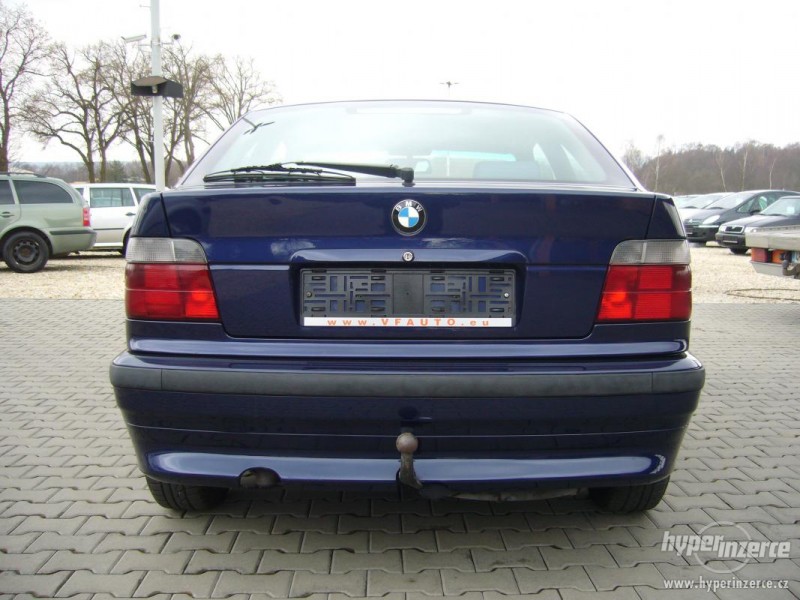

Ahojte , prosím o radu ako vyriešiť výmenu osvetlenia ŠPZ.
Na fore i na nete som našiel návod , že treba zatlačiť do pravej strany a vytiahnuť.
Problém je v tom že tie priesvitné krytky sú po predchádzajúcom majiteľovi vylámané -chýbajú. Svetlá nesvietia vobec, žiarovky tiež chýbajú. Predch. majetel to evidentne nevedel vytiahnuť a polámal i tie čierne vnútra.
Budem musieť vymeniť celé vnútro a kúpiť zarovky. Máte niekto skúsenosti z rozobratím zadných dverí? Prípane len časti tapacírov alebo vonkajšej lišty na osvetlenie? Ide mi čisto len o výmenu vnútra aby som mal kam zapojiť žiarovky.
Akákoľvek rada pomože.
Priložené foto je len ilustračné.
Ďakujem

naco chces vyberat tapacir? ved to vsetko ide spravit zvonku...tusim su tam nejake skrutky uz si to moc nepamatam ale viem ze som to robil zvonku...
ti vnutro je c1
http://2009.bmwfans.info/parts/catalog/E36/Compact/Europe/316i_1.6-M43/LHD/M/1997/march/browse/lighting/various_lamps/

aj compact to ma asi rovnako riesene a to dvoma skrutkami ja som tam mal dve krizove skrutky das von a das dole celu listu a ziarovku menis zvnutra sa mi zda :D ked som kupil auta tiez nesvietilo a tiez som odlomil tu krytku bo som myslel ze to treba neak vybrat odtal ale nie celu tu listu daj dole :)

inac hore v liste kde sa prihlasujes mas odkaz na TIS staci tam natukat tvoje auto a najst to...zabralo mi to asi minutu hladania :roll:
http://workshop-manuals.com/bmw/3_series_e36/316i_m43_comp/2_repair_instructions/63__lights/26__licence_plate_lights/1_ra__removing_and_installing_or_replacing_left_or_right_license-plate_light/
