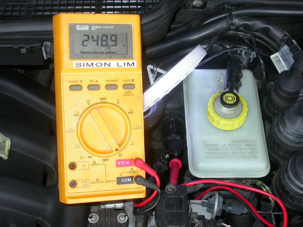

odmeraj si toto OHM metrom ked ti bude niekto stlačať brzdovy pedal..
Re: e36: Chyba ABS - 50 neznama chyba
Napísané: Nedeľa, 22. Decembra 2013, 15:04
od Peped
Mi_t_is napísal:
Ja to tam nemam :?
