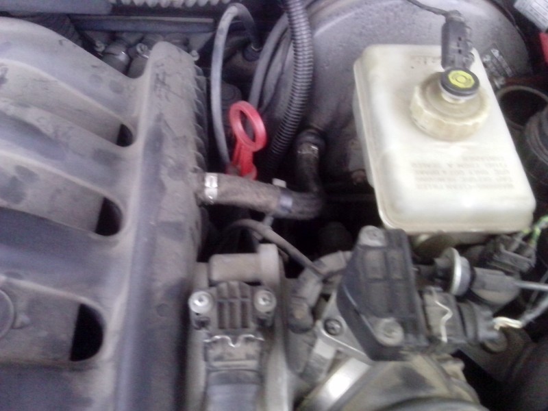

Dnes som pozeral ten spinac ako ste to opisali, a ja ho tam nemam! :?
Je to tam niekde alebo sa to nemontovalo do 2.8i?

odmeraj si toto OHM metrom ked ti bude niekto stlačať brzdovy pedal..

Ja to tam nemam :?
