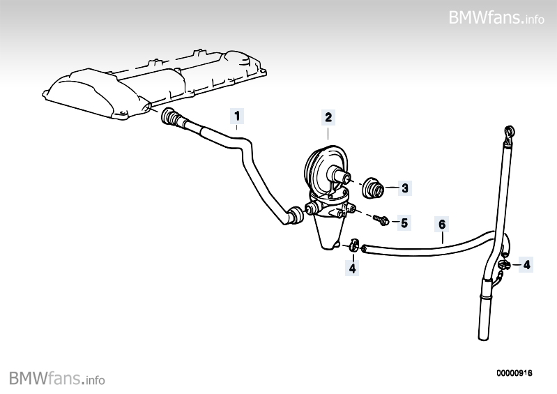

Bol by som rad, keby to bol len ten separator. Ale od koho zozeniem funkcny druhy :?: :?: :?:
Predpokladam, ze mas na mysli diel c 2. ?
http://bmwfans.info/parts/catalog/E36/S ... separator/

Rottwa
Príspevky: 1458
Registrovaný: 19.8.2010
Re: M52 B25 Hlava valcov, pomoc pri demonte
Pondelok, 5. Augusta 2013, 11:46
z TEMPUS Bavarie do 100,- eur, ak nemas uz nove, objednaj aj diely 1, 3 a 6.

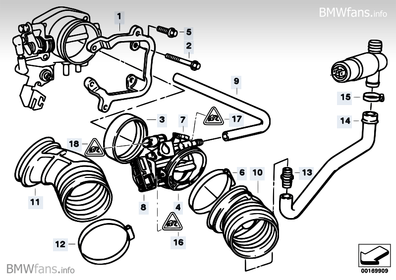

gomez89
Príspevky: 1075
Registrovaný: 10.5.2010
Auto: E39 530dA
Bydlisko: PO
Pondelok, 5. Augusta 2013, 11:52
Menil som hadice c.6 na prvom obr.
a c.14 na druhom obr.

gomez89
Príspevky: 1075
Auto: E39 530dA
Bydlisko: PO
Pondelok, 5. Augusta 2013, 11:59
diel c. 1 menil este Jaro, ale diel c. 3 nemam meneny. 100€ novy? kks! #-o 8) A co povies nato, ak by som tam dal nahradu, trebars od Meyle?

Rottwa
Príspevky: 1458
Pondelok, 5. Augusta 2013, 12:04
Osobne si myslim, ze by to nemal byt problem. V zahranici ho dokonca nahradzuju klasickym externym kontajnerom (klasika odvetravanie kluky).
