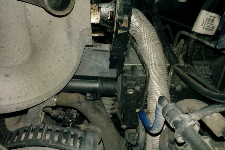

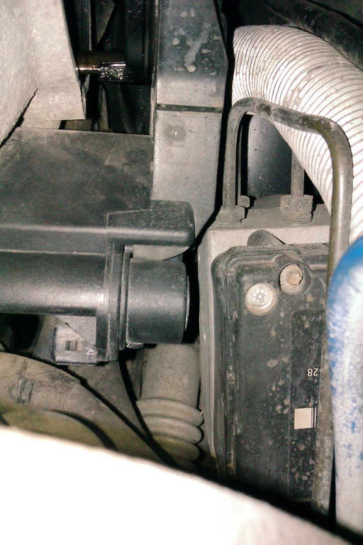

hojte, demontovali ste niekto DISA klapku z M43 B18/16?
ide o to ze mi zavadzia ABS jednotka - vid fotky dole...
nedavali ste ju niekto dole bez nejakych vaznych rozobierani?
napadlo ma ze ked nechcem davat ABS jednotku dole, tak musim dat dole komplet sanie co tiez nieje zrovna najidealnejsie..
M43 b18 '96
vdaka kazdemu za pomoc

johnyfly1
Príspevky: 5880
Registrovaný: 1.9.2008
Auto: E36/316i compact
Re: DISA klapka - demontaz M43
Streda, 14. Novembra 2012, 21:56
tak dat dole sanie je otazka 5tich minut, to robim bezne :D
SurrendeR
Príspevky: 5333
Registrovaný: 25.5.2008
Auto: e36 328i Tour
Bydlisko: NM/BA
Streda, 14. Novembra 2012, 22:16
to je mozne, ja som to dole este nemal, neviem ci tam nebude treba nejake tesnenia atd..
este som sanie nedaval dole
johnyfly1
Príspevky: 5880
Streda, 14. Novembra 2012, 22:19
su ta take dve plechove diel 10...
http://bmwfans.info/parts/catalog/E36/Sedan/Europe/318i-M43/LHD/M/1996/june/browse/engine/intake_manifold_system/
ja som ich menil len raz a odvtedy som to mal rozobrate hadam 5 a viac krat a drzi v pohode ale tak nieje to draha polozka :)
