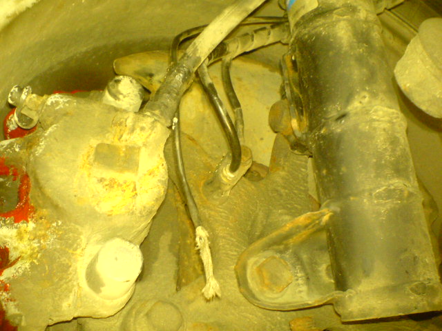

V palubovke mi nesvieti kontrolka ABS co mam spravit, a este mi stale svieti kontrolka vimeny platniciek .Ked som bol pod autom pozriet predne brzdy, tak som si vsimol na lavom prednom kolese utrhnuty 1-eden kablik, vobec neviem kam ma ist su tam 3-i a na pravej strane su len 2-a.Ten pretrhnuty kabel sa nachadza pri tej vicistenejsej strane.

ten pretrhnuty je na signalizaciu opotrebovania platniciek,,,dava sa len na jednu stranu cize na druhej ho nemas :thumbup:

A kde by som ho mal napojit . vobec tam nemozem najst ten druhy roztrhnuty koniec [-o< :-k

na druhom konci ma byt take cidlo a to ma byt v platnicke ale neviem ci na vonkajsej abo vnutornej strane. Zhruba v strede platnicky je taky vyrez tam by si to mal mat.

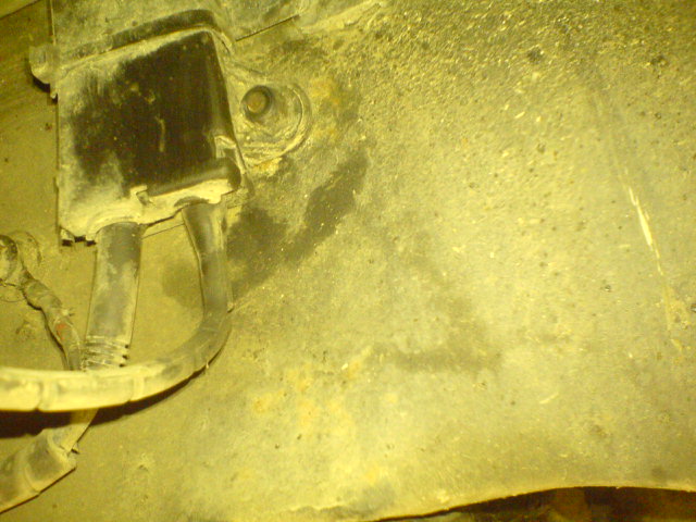

kup cely novy snimac opotrebenia platniciek stoji par korun a vymen to ...jeden koniec ide do brzdovej platnicky a druhy tam do toho konektora co je na druhej foto

Tak som kupil novy snimac opotrebenia platniciek a vimenil to, bolo to celkom lahke kontrolka mi uz nesvieti . Diky, ze ste mi poradili ako na to :thumbup:
