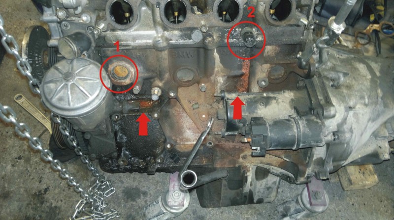

anco79
Príspevky: 732
Registrovaný: 26.12.2009
Auto: BMW E36 316i coupe
Bydlisko: BA_Dúbravka
Re: e36 318i m43 chladiaca kvapalina
Nedeľa, 14. Októbra 2012, 08:09
skus skontrolovat tieto miesta, mne sa dlho strácala voda auto kúrilo,neprehrievalo sa a nevedel som príst na to že kde, zistil som to až ked som menil motor, je tam blbý prístup a skoro vobec to zvonku nevidno je to pod saním, a voda ti steká po bloku a tam sa vyparuje tak ani pod autom nenájdeš fliačky, a ešte vzadu na motore je jedna príruba na vodu tak skús aj tú,ale može to byt kludne aj niečo iné...
