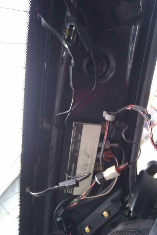

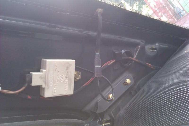

Skontroloval som relatko a vyzerá, že pracuje dobre, cvaká a doma mi prepúšťalo prúd na výstup, teraz si už nepamätám číslo kontaktu. Lenže odstránil som tapacírku zo stĺpikov a guláš ako hrom, teda v mojej hlave. Niečo je anténa to chápem, ale kde by som mal namerať prúd pri zapnutí vyhrievania zadného okna na tých stĺpikoch to je problém?
a pravý stĺpik v smere jazdy
ľavý stĺpik v smere jazdy

Aha a ešte, kto vie načo je ta biela spojka v popredí čo do nej ide ta hnedá koncovka ? na ľavom stlpiku.

Tak to mám chlapci prúd má byť v čiernom kábli v ľavom stĺpiku v hnedom v pravom stĺpiku je kostra. Po celodennom trápení som na to prišiel a už mi to hreje. A čo to bolo ? No samozrejme pojistka zapráskaná. Pojistka č. 6. Je ich treba vždy merať lebo na pohľad bola normálna. Takže poučenie pre druhých, alebo tuto tému zmažte. Ahojte na budúce.
