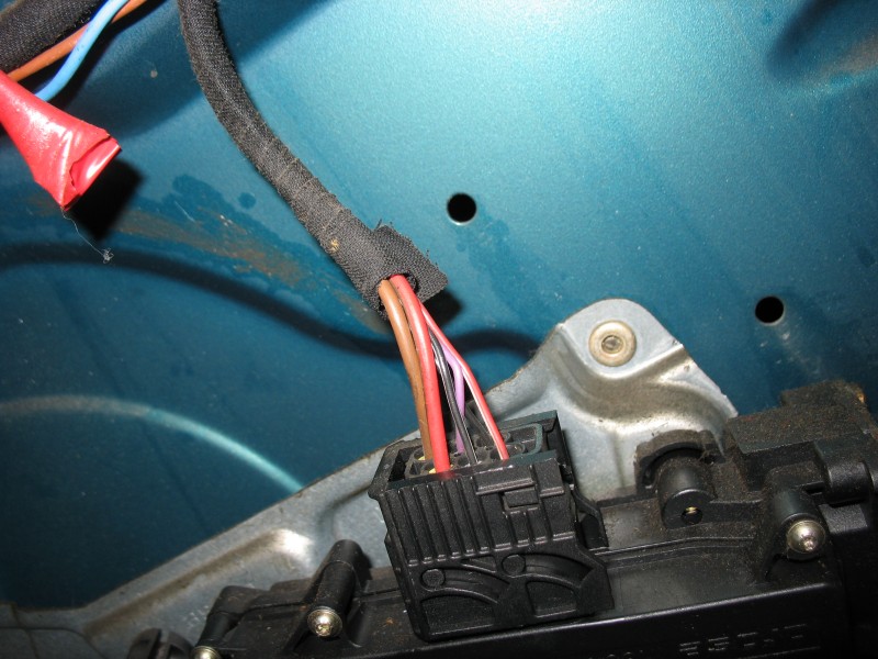

Takze v mojom aute mam stahovacky (svihadla), ktore ma uz vytacaju, hlavne ked je horko a zacnem sa potit v aute kde je miliooon stupnov farenhajta. Auto si chcem este chvilu nechat tak nech mam pohodlie a nech sa aj lepsie predava.
Takze zohnal som 2x mechanizmus stahvania+motorceky (mam cele dvere oboje) a kabelaz. Vsetko z jedneho auta rok vyroby "92 kvôli tomu, ze novsie auta uz mali ZKE modul a to by som musel prehodit komplet elektriku, co je nezmysel.
Lenze kabelaz je nejaka domotana, chybaju kable, vo vodicovich dverach som nasiel dokonca konektory na zapojenie hmloviek a snimaca teploty :shock: Som cumel ako puk. Pridam sem foto co to vlastne mam aby to bolo prehladnejsie.
Takychto tem tu je viacej, no nikto nenapisal presny postup, co s cim, ako a na co zapojit. Cakam hlavne rady od tych co to uz robili nech to je pokope a nech mam ja el. okna. :thumbup:

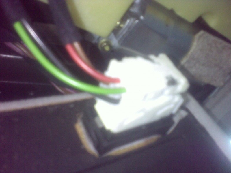

Takze bol som v aute a skusal som el. siber ktory mam. Tlacitko je tam s bielym konektorom do ktoreho idu 4 kable. cerveny, hnedy, zeleny, cierny. Najradsej by som to prepojil tak, ze napojil kable zo sibra na tlacitka ku pake a z tych do motorcekov vo dverach. Myslite ze by sa to takto dalo ? Alebo sa to da aj jednoduchsie ? Tlacitka este nemam a tak zhanam s hrubymi pinmi.
Vlastne cerveny je +, hnedy kostra, a zeleny a cierny idu do motorceka. Nie som elektrikar tak ci to chapem spravne.
siber1
siber2
dvere
Ono to vlastne funguje teraz tak, ze ked otvorim dvere tak siber ide. Ked zavriem dvere siber nejde a opet ide az ked vlozim kluc. Ma aj svoju poistku spolu s hlavnym stropnym osvetlenim a osvetlenim cloniek. Tusim 43.

ZKE asi nie, nedival som sa pod kastlik, no ked som dal dole kryt sibra tak je tam to stare tlacitko co potrebujem s hrubymi pinmi. Vidno to aj na fotke, kde cerveny a hnedy su napajacie do tlacitka (vtedy svieti) a zeleny+cierny idu do motorceka sibra. Bavil som sa teraz s tym v pivnici na baterke a ked dam +/- z baterky tak tlacitka svietia no ked skusam napojit ostatne kable co idu do motorceka tak ni tuk. :roll:

praveze siber mam tak urobeny, ze ide +/- do tlacitka a z tlacitka dva kable do motorceka. Nic viac tam neni :-k
