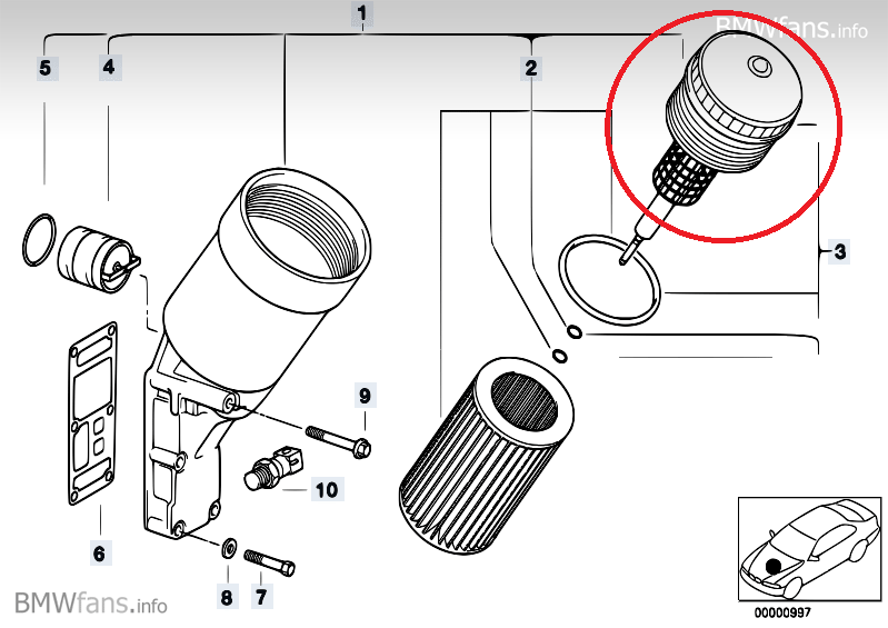

Re: E36 - Kľúč na veko olejového filtra
Napísané: Nedeľa, 27. Mája 2012, 20:32
od matthe
Solty mysli kluc na toto veko - cele plastove s mnohohranom po obvode:
- OTk3X3A=.png (110.04 KiB) 1280 zobrazení
Napísané: Nedeľa, 27. Mája 2012, 20:34
od johnyfly1
