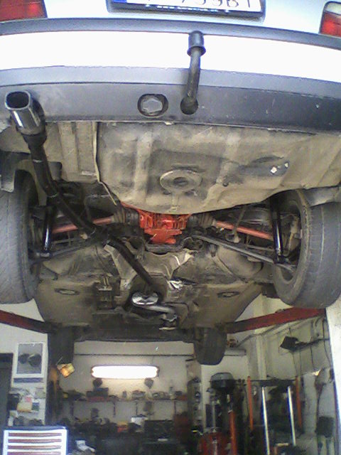

Na volnobeh a v nizkych otačkach ani nebudeš počuť že tam nemaš vyfuk motor pôjde pekne hladko a po tichu. Zmena zvuku bude až vo vyšších otačkach. 3000 a vyššie mam na mysli :mrgreen: . Dym nebude žiaden kedže tam bude hola rura a nebude sa tolko sadzi usadzať v koncovom tlmiči. Na EK a STK nebude žiaden problem teda aspon v PP s tým nebol :lol: .Ak už budeš robyť toto tak určite vyber katalizator. Aspon ho vyby ked už ho nenahradiš rurou. Neboj EK prejdeš ešte skôr ako s nim.
Na mojom som to mal takto asi 3 roky a žiaden problem (vid foto). Teraz tam mam niečo podobne ako v Jaslovských Bohuniciach 8-[ :mrgreen:

takže to nebude až taký ramus? ked vyhodím všetky tlmiče? a s tým katalizatorom čo? vyhodiť? alebo nehať tam? čo by bolo lepšie ? čo sa stane ked ho vyhodím..a bude iba rura od predu až dozadu? ..a aký priemer rury si použil? a ak dobre vidím..máš tu ruru niečím obalenu?

Priemer daj taký aký je začiatok vyfuku. U 318 to je tuším 56mm ale niesom istý . Katalizator ak sa sním nechceš babrať z prevaranim tak jednoducho prebi nejakou tyčkou potom to vo vnutri porozbíjaj a vysip. Obalené to nemam ničím len je to nastriekane farbou na vyšiu teplotu. Prvý diel strieborná a druhá čierna aby to tak nekričalo. Všetko vyhod neboj nebude to ramus to nieje žigula :mrgreen:
