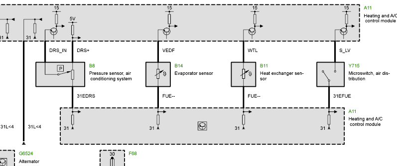

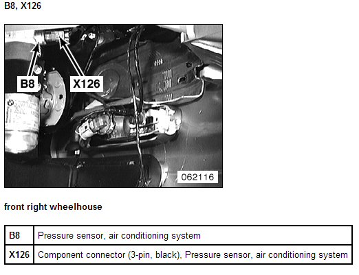

Dufam ze sa bavime o automatickej klimatizacii..... Ci nie?
Nasiel som sice schemu, ale nemoze to byt cidlo na vymenniku tepla, ako si mi pisal do ss, lebo to ma len vyvody pre dva kable. Jedine ako mozes vidiet zo schemy je cidlo tlaku klimy (B8), to ma tri vyvody no na scheme nie su oznacene farby vodicov. Na tom druhom obrazku je umiestnenie cidla, tak zisti ci je to to tvoje. Co ti navrhujem ja osobne je poprosit tu na fore niekoho s e46, nech ti mrkne na svoju karu, kam a akej farby vodic kam ide. Na scheme moze vidiet DRS+, to je 5V napatie pre napajanie senzoru, dalsi vodic je oznaceny DRS_IN a to je nejaky signal od RJ klima posledny 31 EDRS je ukostrenie. Cize ak vezmes merak, tak medzi kostrou a DRS+ by si mal namerat cca 5V, na DRS_IN neviem ake bude napatie, ale bude umerne tlaku v klime. Je to signal, ktory snimac dava do RJ klimy. No ale to ti je naprd ak nevies ktory pin a naco je na zasuvke snimaca. Skus teda dakoho presvedcit, aby sa ti tam mrkol... A ja skusim este nieco omrknut.
