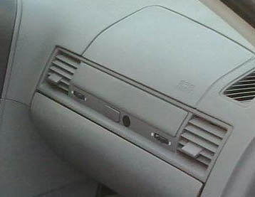

Nema nikto skusenosti s demontazov prirucnej skrinky na e36 323i sedan rv95? Cital som v knihe Jak na to, ktore srub treba povolit a aj som ich povolil. Teda okrem tych ktore su pod krytmi vetracky. U mna tie kryty nie su, je to cele jeden plast ktory nijak raz nejde dolu. Vopred dik za radu.

okrem tych, ktore vidis su 2 skrutky v tych vyduchoch a jeden schovany pod sklickom osvetlenia zvnutra co je.. ak to vsetko povolis, malo by sa ti to cele dat bez nejakej sily vytiahnut von..

ale kdeze, este su dalsie 2 uplne na spodku toho plastu ktory je pod skrinkou
mimochodom vyberaj to komplet aj s fukarmi, nerozoberaj to, fukare maju zapadku a ked to rozoberies zlomis ich pravdepodobne, potom nebudes vediet zavriet dvierka a budes musiet tuningovat so samorezkami

tento manual u mna celkom neplati, lebo tie kryty prieduchov sa nedaju u mna zlozit, ale da sa cez tie prieduchy dostat k srubkam a potom ich zlozit cele. Takze podarilo sa mi to vymenit... dik za cenne rady. Vytiahol som z neho filter ktory bol komplet cierny ako uhlik, teraz mi to uz fuka paradne. Este by som chcel vydenzifikovat klimu... cital som tu niekde ako sa to robi tusim na e46ke ze penu treba nastriekat na vyparnik, neviete ci sa to robi takto aj na e36ke? Najlepsie by bolo keby ste poslali link na manual ako sa to presne robi ;) dikes
