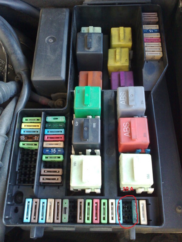

potreboval by som nejaku pomoc tak v kratkosti popisem genezu:
1. zistil som ze mi nesvieti lave obrysove svetlo, lave zadne svetlo, svetlo interieru a svetlo v kufri (neviem mozno aj nejake dalsie veci)
2. nasiel som prepalenu poistku (pozicia 33 - 10A)
3. po vymene svieti svetlo interieru ale po spusteni obrysovych svetiel sa poistka znova prepali
4. to iste aj po demontazi ziaroviek
5. odpor zmerany bez ziarovky na kontaktoch obrysovej ziarovky cca 1 ohm (skrat), na kontaktoch "zdravej" ziarovky cca 3.5 ohmu
Mate niekto presnu schemu elektro, po pripade co vsetko je istene touto poistkou?
Alebo nejaky navrh postupu ako sa dopatrat k tomu skratu?

aj mne tuto poistku raz vypalilo.ale po vymene vsetko ok...nemas na kryte poistkovnice popisane na co je ktrora poistka? mal by si to tam mat, tak kukni a skus patrat kde je skrat

poistka 33- 10a :D
Bočne svetla,osvetlenie spz,Spinač svetla,Koncove svetla,vnutorne osvetlenie,telefon,radio,palubný počitač,vyhrievanie zamkov dverý,Riadiacia jednotka karoserie

Ampermeter mi po pripojeni na kontakty kde ide poistka ukazuje po spusteni spinaca svetiel do prvej polohy nebeske hodnoty (rozsah ma do 20A).
No nic, snad si tento tyzden najdem trocha casu patrat po tom.
Dovtedy si dufam panduri nevsimnu nic...
