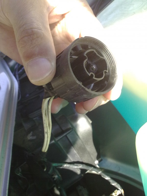

Zdravim, pani navstivil som autoelektrikara ohladne predneho praveho svetlometa ktory obcas svieti obcas nie , pri pohybani konektora reflektoroveho svieta obe prave svetlomety..ale povedal mi ze si mam zohnat ten konektor 4 pin. , je to stara vec, kontakt je zrejme vadny..potreboval by som to zohnat aj s kablikmi s compactu 316i ..neviete trosku pomoct? dakujem.

a mas ten konektor dobre zastrceny? skusal si precistit kontakty?

no a podla mna tej konktor nieje origo :roll:

tak..., tak..., konektor je ak mas Compacta dorabany a mozno aj z toho pramenia tvoje problemy..., jedna rada kedze mas urobenu prerabku svetiel tak ten konektor urcite nehladaj z Compactu..., ale zo sedanu, coupe alebo touringu...

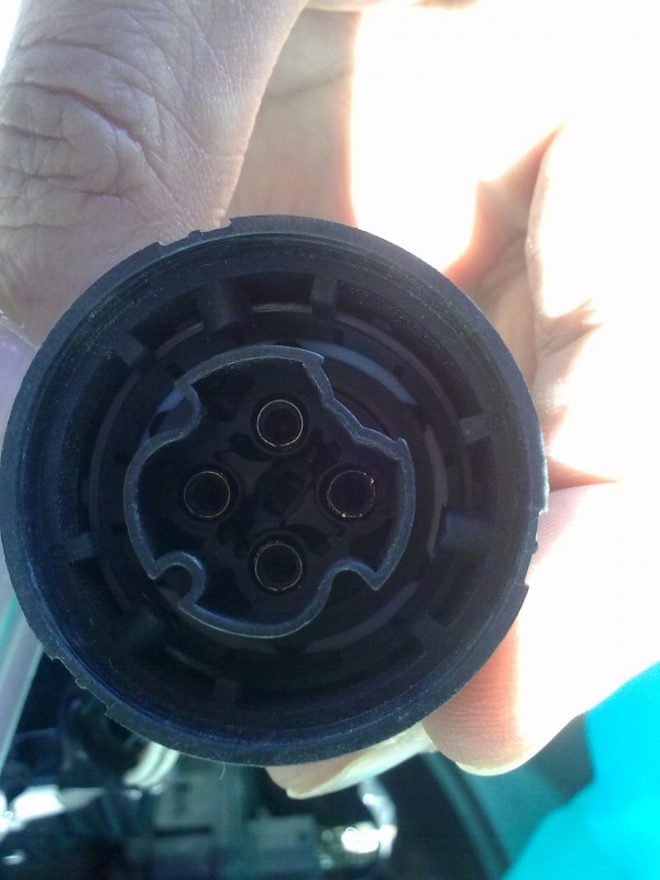

myslim ze ak preskrabes tie samice pinov toho konektora co drzis na obrazku v ruke..., tak nebudes musiet zhanat alebo objednavat novy "reflektor konektora":)))
dethXtreme ti dobre radi...
