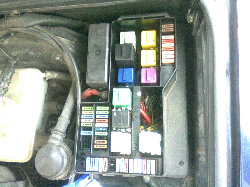

caute viem ze sa to tu uz riesilo ale v starsich temach mi nikto neodpoveda a potrebujem vediet ktore rele je na stretavacie svetla ? auto mi stalo na parkovisku v robote rano svetla sli v pohode len pieklo cely den slnko nan a vecer uz stretavacky nesli .Parkovacie svetla a dialkove idu aj zadne idu vsetky . odkedy co prestali svietit uz nenaskocili ani raz aj ked som preskrabal a vicistil vsetko v tej poistkovej skrinke aj skontroloval vsetky poistky cize asi to bude odpalene a trebalo by to vymenit tak pls vie mi niekto povedat ktore to je ?

skus to rele v strede..vedla toho hrubeho cerveneho kabla...nevidim aka to je farba, leskne sa to ale vyzera to na zelenu..je to medzi ciernym a modrym :roll:
bude je to to alebo skus este modre...jedno by malo byt stretavacie a druhe dialkove..vsade pisu inac ale vyskusaj

caves no akurat som to nasiel na ceskom klube ze by to malo byt to co hovoris ale aj som satam docital ze to malokedy odide ta cievka tak dufam ze nemaju pravdu inac nevies kde to zozeniem najrychlejsie ?

takze uz opat svietim paradicka :)

v com bola chyba ;) ako si to vyriesil...

no dal som premerat to rele kamaratovi elektrikarovi a on hovori ze to rele je funknce tak som sa nastval a este raz to vsetko poprebrusoval a pocistil zapol som svetla a jedno zacalo svietit a na druhom mi vyhodilo poistku a odpalilo ziarovku tak som dal novu poistku aj ziarovku a zatial to funguje tak ako ma a dufam ze to tak aj ostane
