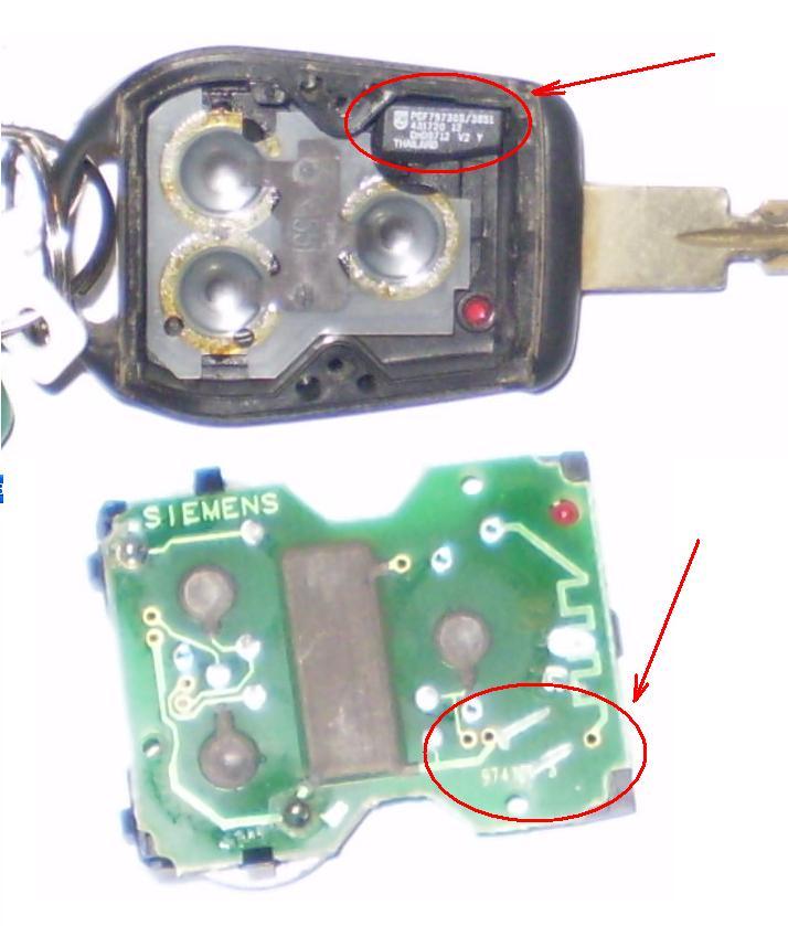

Mam, sak prave toto mi je divne ....
Zeby zhorel ten cip v tom nefungujucom kluci ?
Ten cip ma byt na tej doske nejako nakontaktovany ?

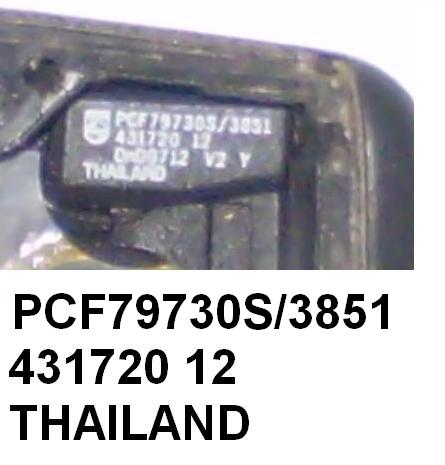

Schema zapojenia imobilizeru:
Nehral sa s tym uz niekto ? Na webe som cital ze ten transponder na E36 PCF sa programuje samostatne, teda nie ze riadiaca jednotka v aute....
Nevie niekto ako to je presne ?
Ja mam konkretne PCF 79730S.
Cital som ze by tam mal byt iny PCF pre modely E36, tak neviem teda, linka:
http://www.computersolutions.cn/blog/20 ... -etc-ews2/
JANY
