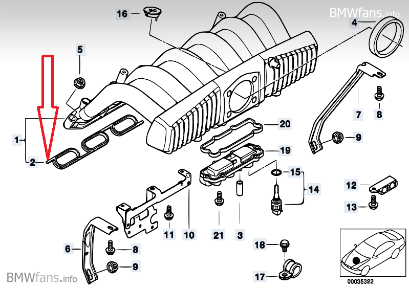

neviete mi niekto pozriet či aj Vám trčí tesnenie medzi sánim a motorom?
chcel som objednat nové ale pozeram na obrázok (diel č.2) a tiež je tam taký výstupok....tak teraz neviem či to tak má byt

E36,E39, 2,0i - 2,8i nepozrel by mi to nikto či to má trčat alebo mi padlo tesnenie a saje falošný vzduch do prvého valca?

Ano trci.

jo a na oboch stranach, ma to tak byt, okolo kazdeho sacieho kanala je drazka a v nej tesnenie, takze to tadial nema sancu prisavat vzduch....
