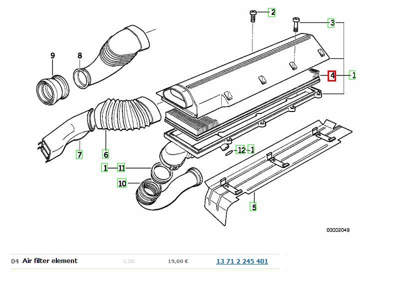

Ahoj,
viete mi poslat linku na ETK, kde to odvetranie je ?
Pripadne nejake foto na webe kde sa riesi to na E36 ?
Motor my dymi pri zoslapnuti plynu na cierno, volnobech a vysoke otacky potom ok.
Dik.

Alebo maš davku dobrú a maš malo vzduchu !!! čiže upchatý vzduchový filter ! A ked ho daš dole tak objavíš aj odvetranie motora u 318tds ! :mrgreen: je to taká malá dierka vo ventilovom výku prepojená do boxu na filter :wink: Je možné že budeš mať filter uplne čierny,mastný od oleja !!!

Tu mam foto toho filtra, kde to tam je ?
K tomu dymeniu, sa mi zda ze sa mi serka olej do sania, asi z turba alebo bohvie skade to tam sa sere ....

Na tej foto vydno že to na konci toho kanalu maš aj volajaké moc mastné.

No a neni to nejako zaserkane od oleja prave tam kde je ten kanalik odvetrania ?
Nema to nejaku suvislost s tym odvetranim - ten olej tam ....
Sak je to miesto pred vstupom do turba, nie za turbom, v sani by mal byt olej z turba a ne este pred nym, ci ako to je ?
A jak to tam moze presakovat cez odvetranie ?
Nemate niekto foto toho dielu alebo co tam je ?
Nejaky link na ETK ?
