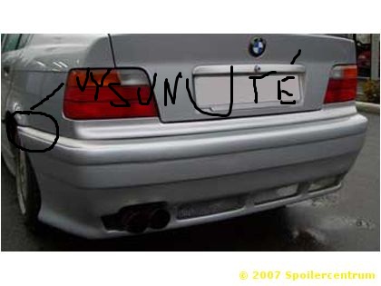

zdravim, chcem sa spytat ze ci sa da vymenit zadny naraznik v compacte pretoze som si ho nasiel minule vysunuty, nieje to v najhorsom stave , akurat s toho naraznika vytrca ten spicaty plast a nejde nasunut s5. Cely naraznik sa hybe, zvonka nieje poskodeny, neviem ako to je stoji vo vnutry, stacilo by to tam nejako priklepat? Je to tam na šroboch?, mam si zohnat novy a dat to spravit odbornikovy alebo ja netusim..poradte prosim..

zospodu imbusakom zhodis vystuhu naraznika aj s plastom (na nosnikoch su uchytene)
podla mna len vyhodeny naraznik z tej kolajnicky na boku...
