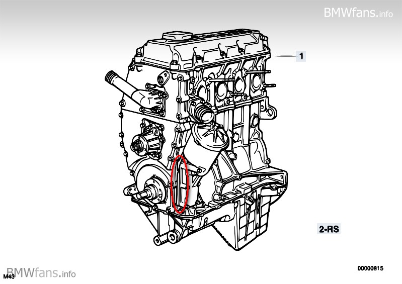

seva vsteci haldal som, nic podobne som nenasiel.. mam problem, ze som spozoroval kapocky oleja odspodu stekajuce po olejovej vani a mam taky dojem ze to slzi z toho miesta jak som zakruzkoval na obrazku, je tam tesnenie, chcem sa spytat na nazory ci casom moze to tesnenie odist a moze tam byt unik. dik za vsetky dotazy a rady

s tym som mal tiez problem...ale nebolo to iba zlym tesnenim...je to hlinikova priruba olejoveho filtra...no a to sa zvykne ohnut, vykryvit...Mne to dali dole a dali zrovnat na bruske...Potom mi to uz nerobilo...Ale treba aj nove tesnenie, ked to uz raz das dole...

to som mal aj ja vymen to tesnenie pod olejovym filtrom a bude to ok stoji to nejake 2-3 eura

diky za info a jak sa to moze ohnut,ako tomu predist? ..dnes som objednal obe tie tesnenia, dufam ze to bude len v nich

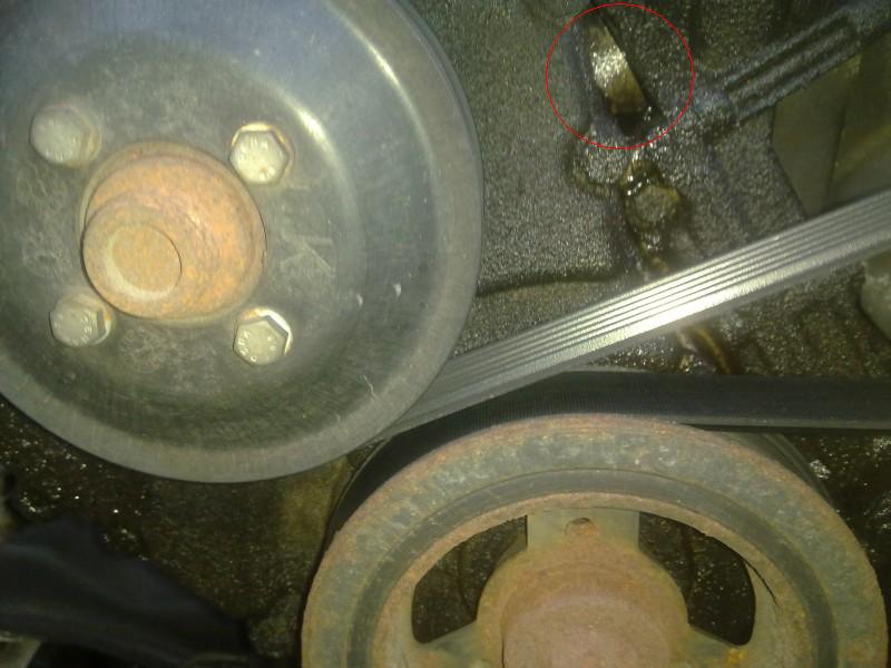

Je to takéto slzenie oleja? Vymeň okružky na spätnom ventile poz. 5.

noo vyzera to dost podobne, uz som objednal aj kruzok 5 aj to tesnenie 6 zajtra to dufam uz dojde do bmw v NR a dufam ze to pomoze a ked sa to meni co vsetko treba dat dole? co som pozeral tak alternator urcite .. :-k

takze chalosi vymenene aj 5 aj 6 tesnenia. skorej som nemal cas, ale dnes som bol pod autom a olej kapci furt rovnakym stylom a na rovnakom mieste, takze uz fakt neviem skade to moze ist nevie niekto daku radu? vy ste jak dopadli? dik

chalani OBJEDNATE aj 4 KU!!!!!! aj tam je gumové tesnenie!!!

version: tam su 2 tesnenia a to je ta 5...
ja som vymenil 5 a 2x 6 a uz ani kvapka...

su tam 2 gumove tesnenia... a aj fans pise, ze 2 kusy :)

Ak kúpiš 4, tak je to komplet aj s dvomi okrúžkami.
