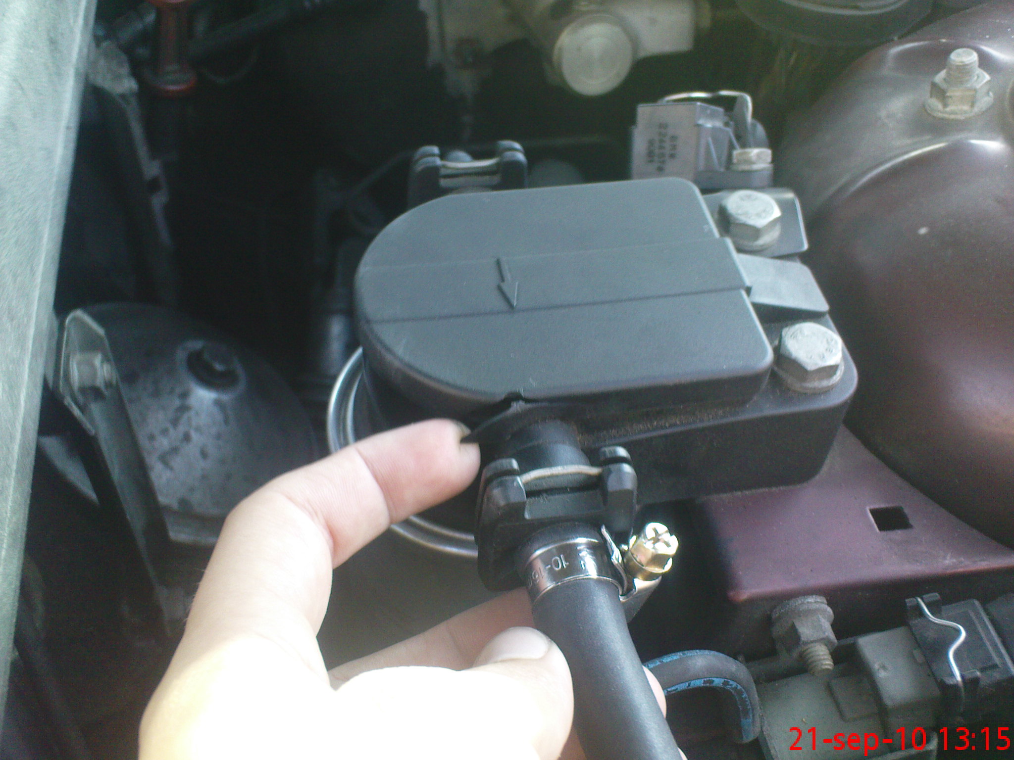

zistenie č. 1:
v hadičke ktorá ide od filtra k čerpadlu nieje nafta. To aj podla mojich skromný znalostí nieje veľmi normálne keď je palivoví systém zavzdušnení.
zistenie č. 2"
držiak naftového filtra je prasknutý. Nemôže odtiaľ ťahať vzduch???

cez ten prasknuty dekel filtra ti nechyta vzduch?

nee som to lepil a ziadny rozdiel...prepady vymenene ale este som nikde nebol autom tak zatial neviem....
