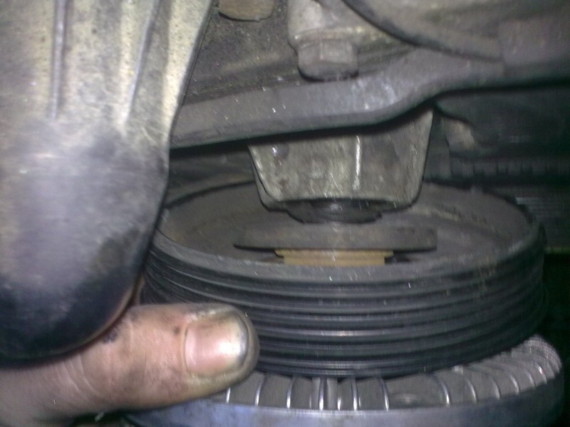

Hriadel sa pravdepodobne zlomil, spadol mi klinový remeň za jazdy, rozoberal som to ale mam problem dat dole viskospojku, kedže nemam ako spravit kontru pri povolovani, cele hiradel aj s visko a remenicou mi lieta hore dole. Vie mi dakto poradit ako to dat dole ??
Na obrazku som povolil aj remenicu a kukol jak to vyzera za nou

ta matica ma opacny zavit, ale to asi vies. ked sa ti zlomila oska, tak musis kupit novu vodnu pumpu

pumpa kupena, no viem že to ma opačny zavit ale nie a nie povolit, no nič dnes putovalo auto do servisu
