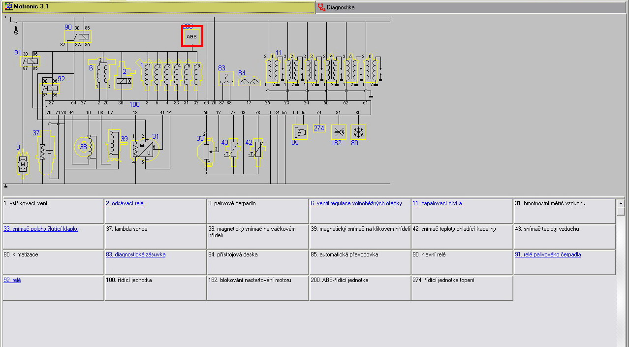

britva
Príspevky: 38
Registrovaný: 1.6.2007
Sobota, 29. Decembra 2007, 19:52
Mozno pomoze
