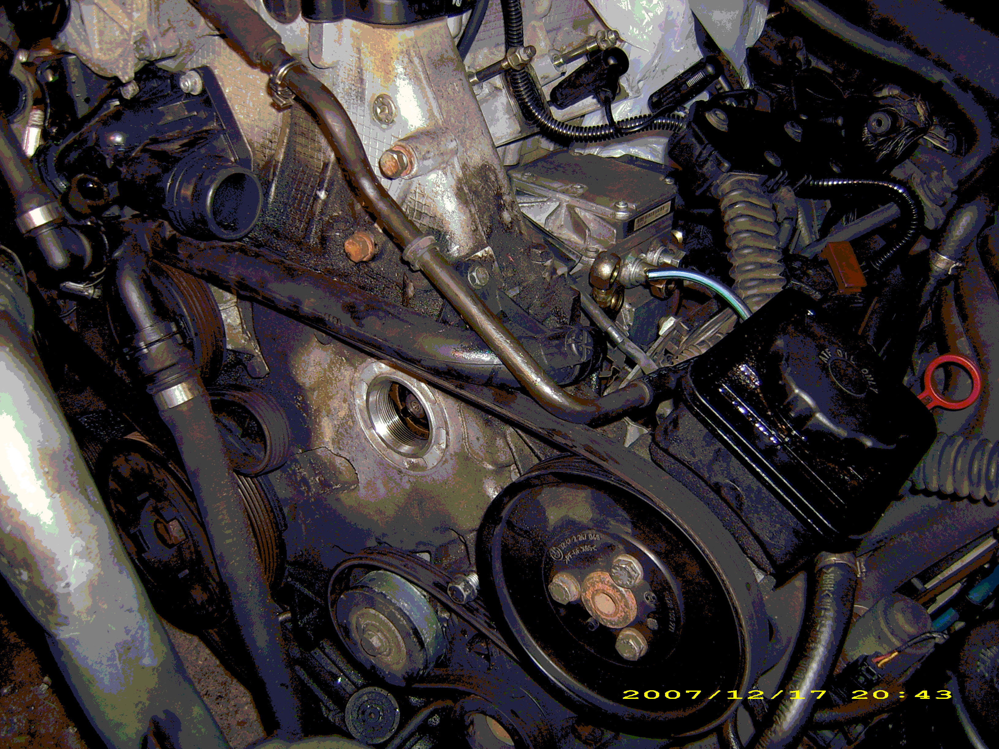

Zdravim, potreboval by som poradit, ako vymontovat cerpadlo z E46 320d 100kW. Vsetko som rozobral, ale nemozem ho vytlacit z ozubeneho kolesa. Nema s tym niekto skusenost, ci sa treba dostat az k retaziam alebo sa to da dakym pripravkom dostat von aj bez vacsich zasahov?

No pokial viem tak sa bez toho aby si rozobral tan hliníkový bok sa k tomu asi nedostaneš,my sme rozoberali 110kw čo je dost podobné a muselo sa to dať dole myslím,že aj z rozvodov!!Ale pozor!!Neviem či aj tento motor,ale ten môj mal v tom hliníku jeden šrób skovaný z vrchu od hlavy,a bol to dosť problém!!!

ani nahodov sa nesnaž stiahnuť to koleso s reťazami,ak nemaš pripravok a vytiahneš čerpadlo v momente sa ti rosipe rozvod.Ten pripravok sa našrubuje na kolečko čerpadla je tam taký jemný zavyt pozry sa,a stredom pripravku ide šruba na vytlačenie čerpadla,ten pripravok tam ostane kim neopravyš čerpadlo.

ak vydim dobre :shock: na tom obrázku tak tam máš VP30 alebo VP44 a to je velmi zle lebo máš len 40% šancu že ti to pojde aj ked ho opravia :cry: .Prečo to chceš vlastne vybrať? :roll: :roll:

Vraj je to cerpadlo zle, potrebujem ho dat na stolicu a popripade zozeniem druhe. Neviete kde by som ten pripravok zohnal, alebo niekoho rozumneho. Robotu by som v pohode zaplatil. V servisoch ma strasia 50-tis sumami. A do bavarie som radsej ani nesiel. Auto kaput a ja v p....ci.

Alebo keby mal niekto nakres toho pripravku. Dal by som si ho vyrobit. velmi by mi to pomohlo. dik

odkial si? a už si to spravyl,ten prypravok mam len jeden a problem je že si ho musiš necať kym nezohnaš druhé čerpadlo.Ak mi niekto ako ty pryde ta som v p.... :roll: .ak by si ho chcel dať spravyť musel by si ho vydieť.

Som kusok od BA. Auto mi stale stoji a uz ma to se..e. Inak cerpadlo mam k dispozicii nove, len vyzdvihnut. Doma som len na vikend, takze nemam cas s tym lietat niekde po BA a este k tomu na odtahovke. Nemohol by si mi to aspon odfotit a nejako popisat(rozmery, typ zavitu v tom ozubenom kole...). Inak chcel som s tym ist este na diagnostiku(poriadnu) a potvrdit si to cerpadlo. Pisal som do tempusu na objednanie, ale neozvali sa tak neviem.

to čerpadlo sa dá napojiť len samotné na počitač bez toho aby si ho vyberal a ono ti povie čo mu je či je to na 100% čerpadlo,len to musia vedieť v tom servyse ja by som ti to pozrel,ale som z PP takže dosť daleko. Ten pripravok pomeram zajtra v dielni a skúsim ti to neako opýsať zatial sa maj.PS:možno prýdem na zraz do PO :roll: :roll:
