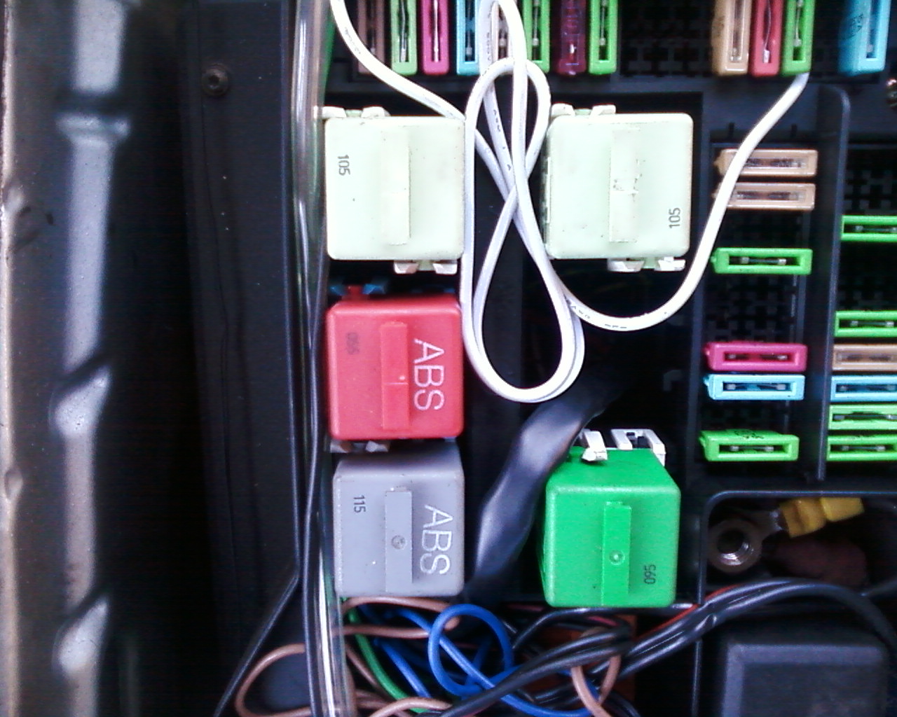

Tak dnessom odfotil moju poistnu skrinku chcel by som sa opytat ze ktore z tych RELE je na ABS :-k vdaka pekne :D

Nikto nevie poradit ? :-k

ja mam taku istu poistk. skrinku ale v pravo dole mam rele ASR a ti tam na fotke namas vobec rele tak neviem.

rrobertto napísal:
Ty myslis tam kde ide zelena zlta a opat zelena tam v pravo dole ??? vdaka pekne
