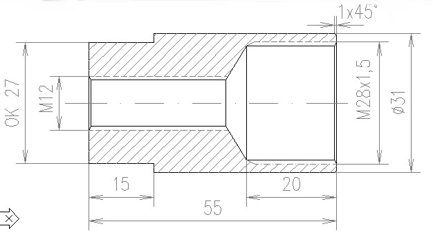

Ak budeš vyberať to čerpadlo, potrebuješ sťahovák. Daj si ho vyrobiť, alebo niekde požičaj.

je nutne aj pri 325 TDS ked je tam retaz na rozvode?

torsion napísal:
Je nutný stale ked nechceš rozoberať celý motor a meniť retaze. Ak maš pripravok tak to vyberieš za hodinku von. :wink:
