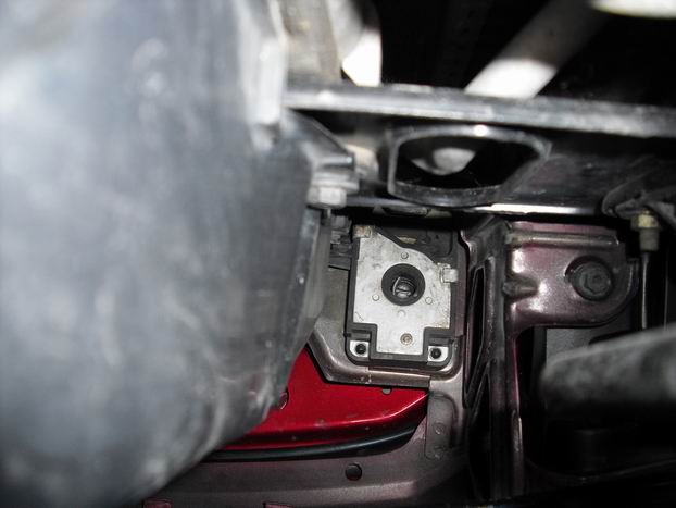

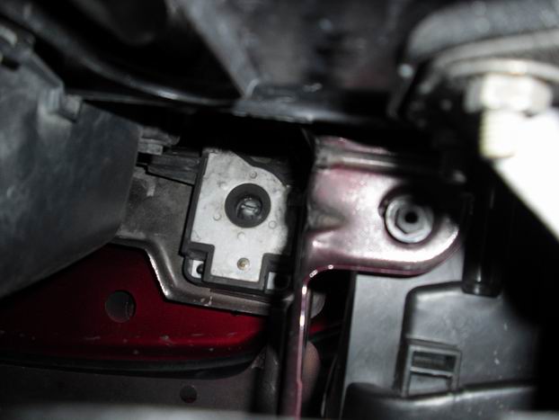

TomNR vyzera to ale ze on nema problem s utrhnutym lankom...
sucho napísal:
mal som zlozenu kapotu na e36. rychlo som to chytil na dve sroby, zabuchol som ju. taham za lanko,kustik vyskocila ,ale mozno o 3mm... neda sa dostat ani k tiahlu,ani k nicomu.nieje nato nejaky figel? :) dik
Klasicky problem nevycentroval si si horne sneky oproti spodnej casti zamku..., ak sa ti to aspon trochu pohlo ako pises tak si podloz packu na otv. kapoty kladivom..., lahni si pod auto..., daj dolu spodny kryt motora (ak ho tam mas)..., zober dlhy plochy srobovak a zapri sa s nim z lavej strany (pohlad odspodu) a podpac hroty snekov (vrchnej casti zamku) na spolujazdca jeden po druhom a prave ten druhy sa robi dost na h...o lebo je tam zvisly plast oblozenia chladica, ktory je bez otvoru, ale nastastie ho v tom smere od perka vies potlacit..., demontaz vrtule klimy nemusis robit, lebo obidve spodne casti zamku su po jej bokoch vid. foto:
zavreta
Resize of CIMG0857.JPG (66.11 KiB) 1586 zobrazení
otvorena
Resize of CIMG0852.JPG (68.2 KiB) 1586 zobrazení
