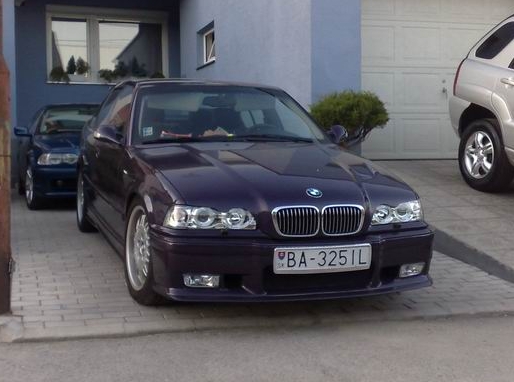

Tychto svetiel mi tiez par preslo rukami a je to SONAR ako pise kolega vyssie..., ale az tak zle skusenosti ako s vyhotovenim napr. od FK aut. s tym nemame. Treba si dat pozor na osadenie motorcekov..., ak sa pouziju povodne bez upravy dlzky tak sa neda dobre nastavit vyska..., takze prva prerabka je za nami..., druha su svorky na ziarovky..., zvyknu sa dost rychlo unavit..., tretia uprava je vec vkusu..., ale myslim si ze ten rusivy cierny plast, ktory sluzi ako vymedzenie smerovky voci blatniku by vadil kazdemu..., len malokto vie ako sa ho da bravurne zbavit :) ..., a to uz vyzaduje stvrtu upravu a tou je prizmurenie kapoty, aby sa mohli sonary viac utopit..., a pravdaze s tym suvisi aj dalsie doladenie celeho auta...
...ak chce niekto riesit chromovu ciru optiku s dennym svietenim a je ochotny k tomu doladit aj zvysok tak preco nie..., urcite mu jeho E36-ka dost omladne a vrati sa do sucasnosti :) ...

peknu ju mas.. :wink:
