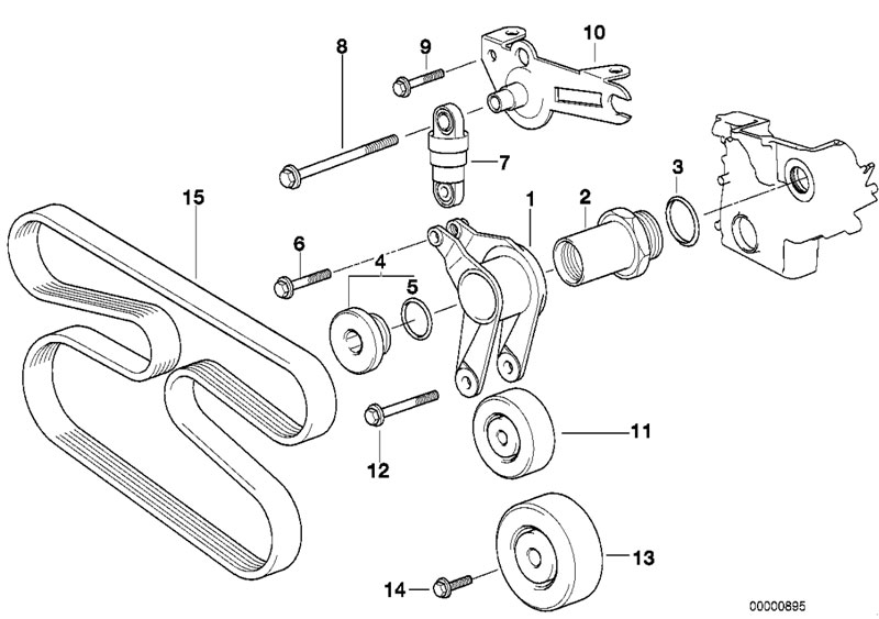

kedze je vas tu tolko strojarov mam tu jednu otazku. daval som von z motora drziak kladky 1 potreboval som to premazat lebo mi to vrzgalo a ked som to daval nazad a prikrucal skrutku 12 tak som na nej asi strhol zavit. Co by ste s tym robili . skusal som s tym pobehat riadne to povytacat a sroba sa nepohla ani mikrometer .. zatial

existuju take vlozky......navrtas vacsiu dieru na vacsi zavit narezes ho tam a zaskrutkujes tuto vlozku tj. mas strhnuty M8 vyvrtas dieru na M10 a narezes zavit M10 a zaskrutkujes tam tuto vlozku M10/M8...a je to,
alebo tam daj vacsi zavit tj. mas tam M8 a daj tam M10 ak ti to vyda.... 8)

Suhlas s nitrom len si daj na to pozor pretoze by si mal zohladnit aj to z akeho je to materialu a ja teraz presne neviem.Ak je to hlinik tak ta vlozka sa moze spravat inak ako je urcena....a ak ti to drzi tak s tym nic nerob...No ale ja by som tam ziadnu nedaval ak ma miesto na M10 zavit ho tam narez a mas pokoj.P.S.:predpokladam ze zavit je zly nie na skrutke ale na tom veku to by sim ma NASRAL :twisted:

drzi to tam riadne zatial akonahle sa ta sroba povoli tak asi vymenim cely tan hlinikovy kus a bude pokoj

z coho je ten obrazok?

Myslim ze to tvoje riesenbi je najlepsie.....takze si ho musis kupit na "sklad" :P

z etk

isto to nebude niaka drahá záležitosť ale aj riešenie BMWmaniaca nie je špatné.
Pre info:odrezať tú skrutku,čo je tam privarená a jednoducho tam bodnúť druhú.
Dobrá rada do budúcna existuje taká modrá Wurt vodička proti povolovaniu závitov a keď ju tam dáš nemusíš tak doťahovať.Keď budeš potrebovať tak sa zastav.

oki, dik musim si kupit momentove kluce a bude pokoj
