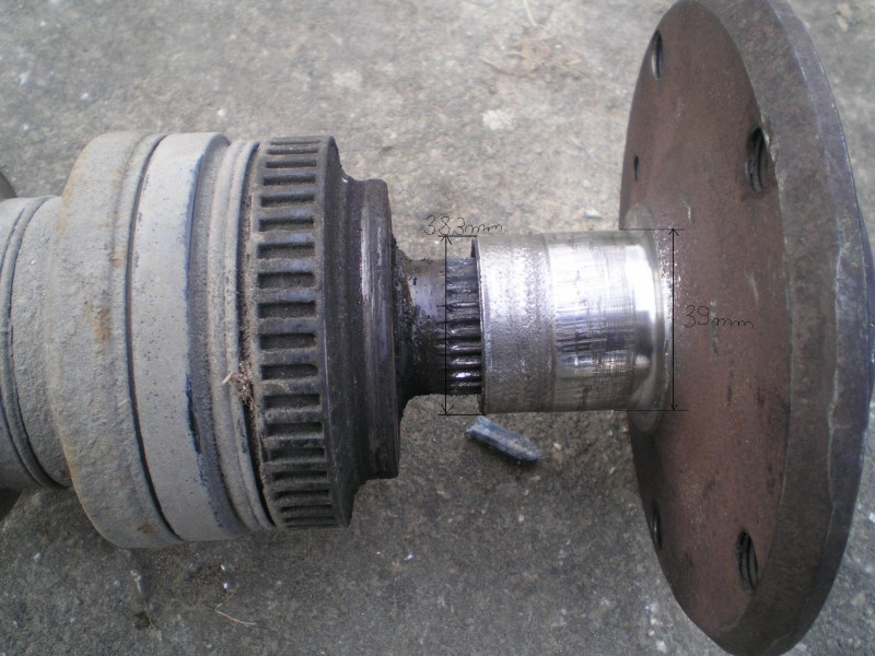

cca v 9/2008 som kupil E36/318i ....po nejakom case som zistil ze mi hadze zadkon do zakruty ....ale o tom som tu uz pisal ..... potom sa mi podarilo odstranit tento problem....bol to zozrany zadny pravy naboj ("teda polka")a lozisko bolo takisto KO....vymenil som lozisko aj naboj(12/2008)...lozisko nove a naboj z vrakaca uplne OK.
Medzitym som usiel nejakych 6000km a . . . . . .
Dnes pri prezuvani som zistil ze zas mi nejak linga koleso ....rozobral som to a je to v takom istom stave ako bolo vid foto..."polka" naboja zozrata.....naboj KO a lozisko to este rozchodi...je OK
Prosim vas o rady co to moze sposobovat
Dakujem za vase reakcie

bolo to všetko dobre zložené? hlavne dobre nalisované/dotiahnuté ložisko?
lebo to vyzerá, že sa pretáčalo ložisko na nábojke

ja si myslim ze to bolo zobre zlozene....sak sa to ani neda inac zlozit a dotiahnute takisto.......len to je zaujimave ze uz po druhy raz to iste.....teraz po 6000km a predtym neviem po kolko km .....ale predtym to bolo este v horsom stave
