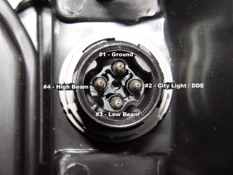

maniaczv
Príspevky: 432
Registrovaný: 15.3.2019
Auto: Prassatii B6/B8
Re: Výmena svetiel..
Streda, 10. Novembra 2021, 10:41
Tieto svetla sú nič moc teda ale majú výhodu neodletí ti smerovka 😁😁😁. Keď budeš pinovat alebo premeriavat tak možno ti toto pomôže.A este edit smerovky sa predsa na e36 nepripajaju do svetiel ale smerovky maju konektor predsa zvlast..
