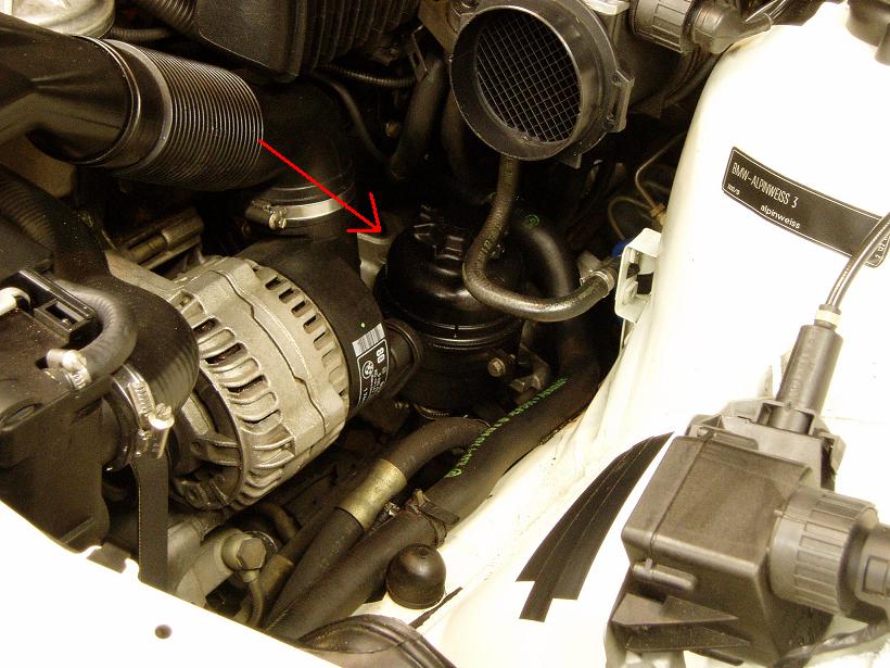

Caute chalani cez vikend by som chcel vymenit servo olej.
Robil to uz niekto??

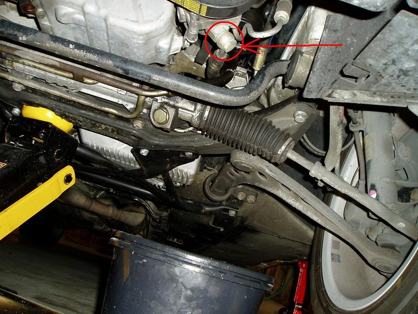

Jasne, je to jednoduche, staci odpojit hadicu ktora je najspodnejsia. Potom nalejes full nadrzku a tocis volantom jak nakazeny aby sa to odvzdusnilo a zasa ho dolejes....takto postupuj az kym nebudes muset dolievat. A ide tam ATF olej...na znacke moc nezalezi...ale ty si puntickar tak nalej Castrol :wink:

Pozri ci na servo cerpadle zo spodu nemas vypustaci sroub, ked mas tak olej vypustis cez neho....celkova napln by mala byt cca 1.2 litra.
