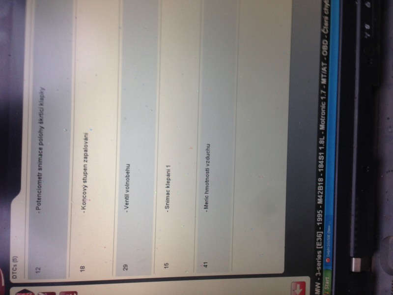

Cau. Mam problem s iskom.. Za studena drží 900otacok (pohoda) no ked trochu pridám pri pohnutí z garaže tak otacky sa dvíhajú t.j. Aj ked ke uz motor zohriaty drzi vSoke otacky 1600 .. Otacky drzia ,nekolíšu. Momentálne mam odpojeny konektor. Volnobežného/regulačného ventilu z dôvodu ,že ked ho zapojím drží mi to ešte väčšie otáčky 2000 ....robí mi to od chvile kedy mi skocil rozvod takze som opravoval hlavu ventile retaz voditka atd co trebalo .. Predtým mi to nerobilo , (iba raz večer mi kolísali otáčky až auto chcípalo ) odvtedy níč .. Pridám sem aj foto z diagnostiky... Je tam aj vypísana váha vzduchu z dôvodu , že akurát bola odpojená... Po odpojední váhy vzduchu motor pomalicky zdochol .

nemas len povyskocene plynove lanko? alebo zle nastelovane? je tam bouden ktorym vies dotiahnut lanko, tak ci to nieje az moc nasponovane..
vsetko si pozapajal jak treba?

keď to robí odvtedy čo si sa v tom páral, tak by som povedal, že najskôr je tam niečo zle pozapájané

Plynové lanko je dobré, to som pozeral ...dnes alebo zajtra mi príde volnobežný ventil tak uvidím ,či to pomôže ,lebo ked zapojol konektor do toho co je tam teraz tak drži otàčky až na 2000
