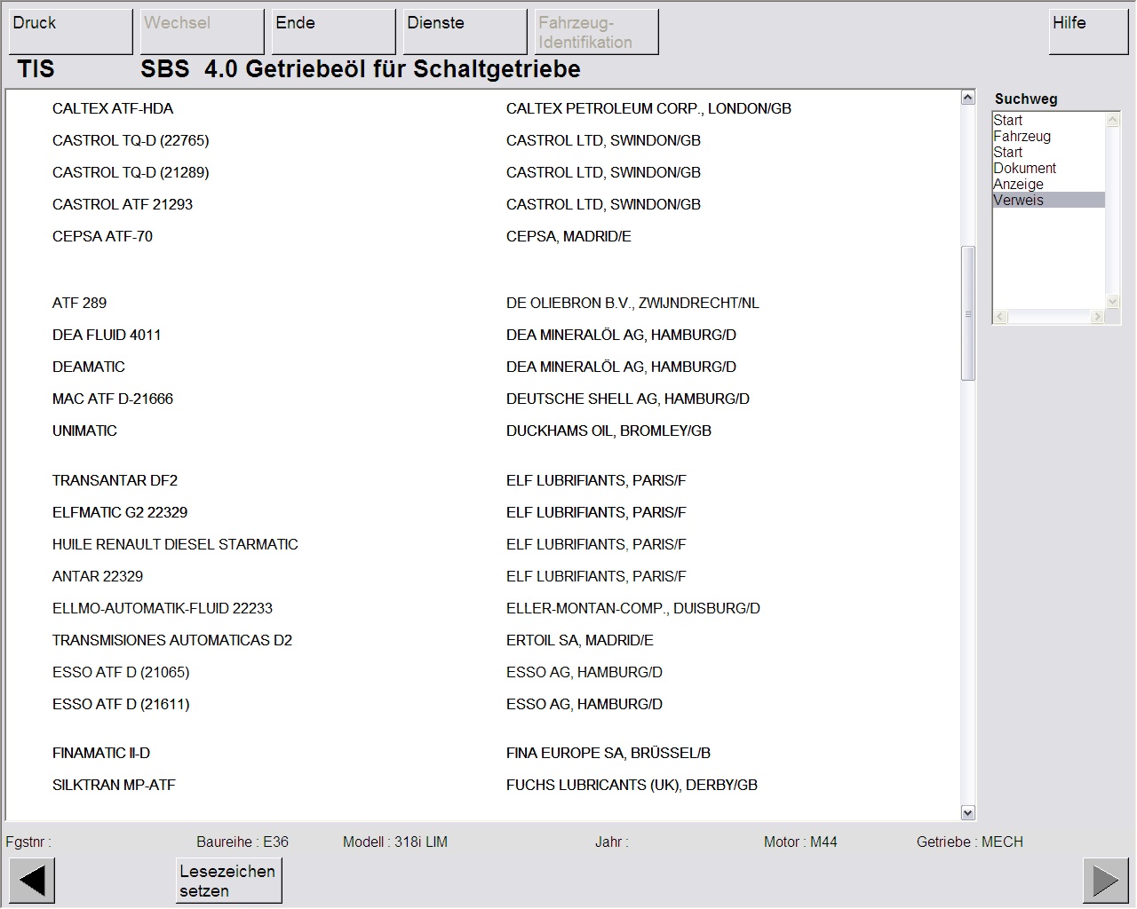

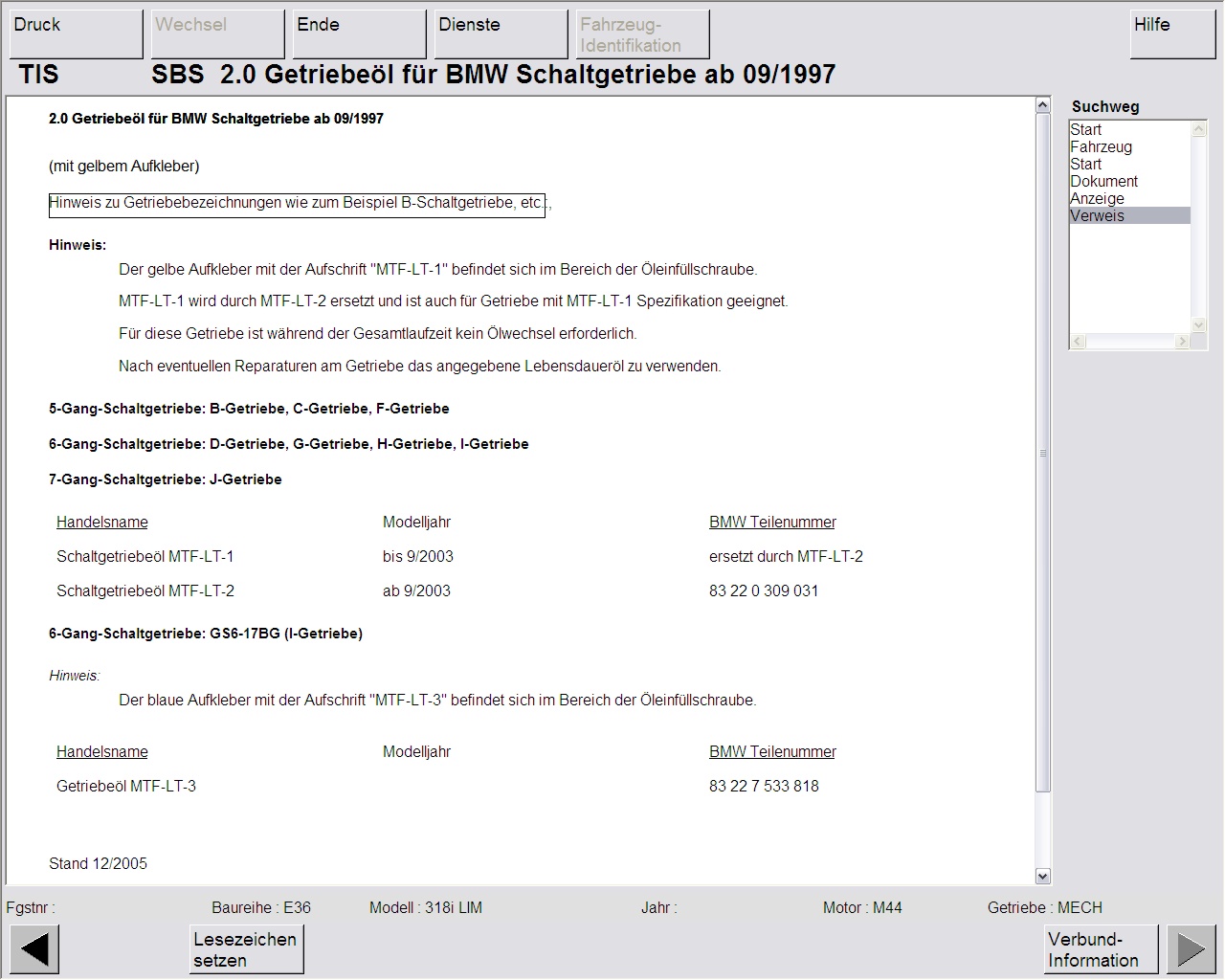

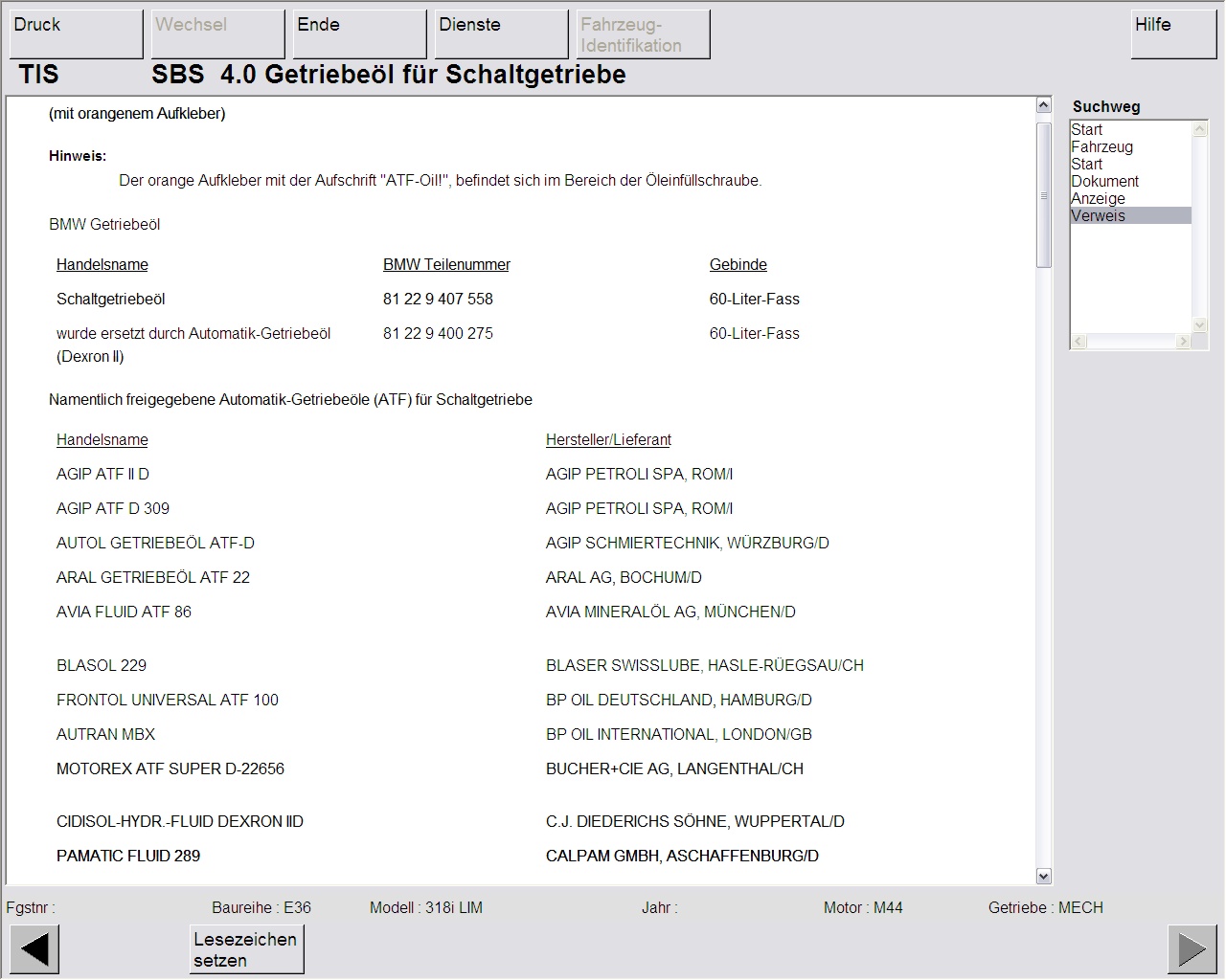

do -97 (oranzova nalepka na prevodovke)
Castrol TQ-D
Castrol Dexron II
BP AUTRAN MBX (Dexron II)
po 97-
MTF-LT-1 (dozivotna napln)
vid BMW Nr.
oranzova nalepka DEXRON II.jpg (213.93 KiB) 726 zobrazení
Castrol TQ-D, ATF.jpg (216.14 KiB) 726 zobrazení
