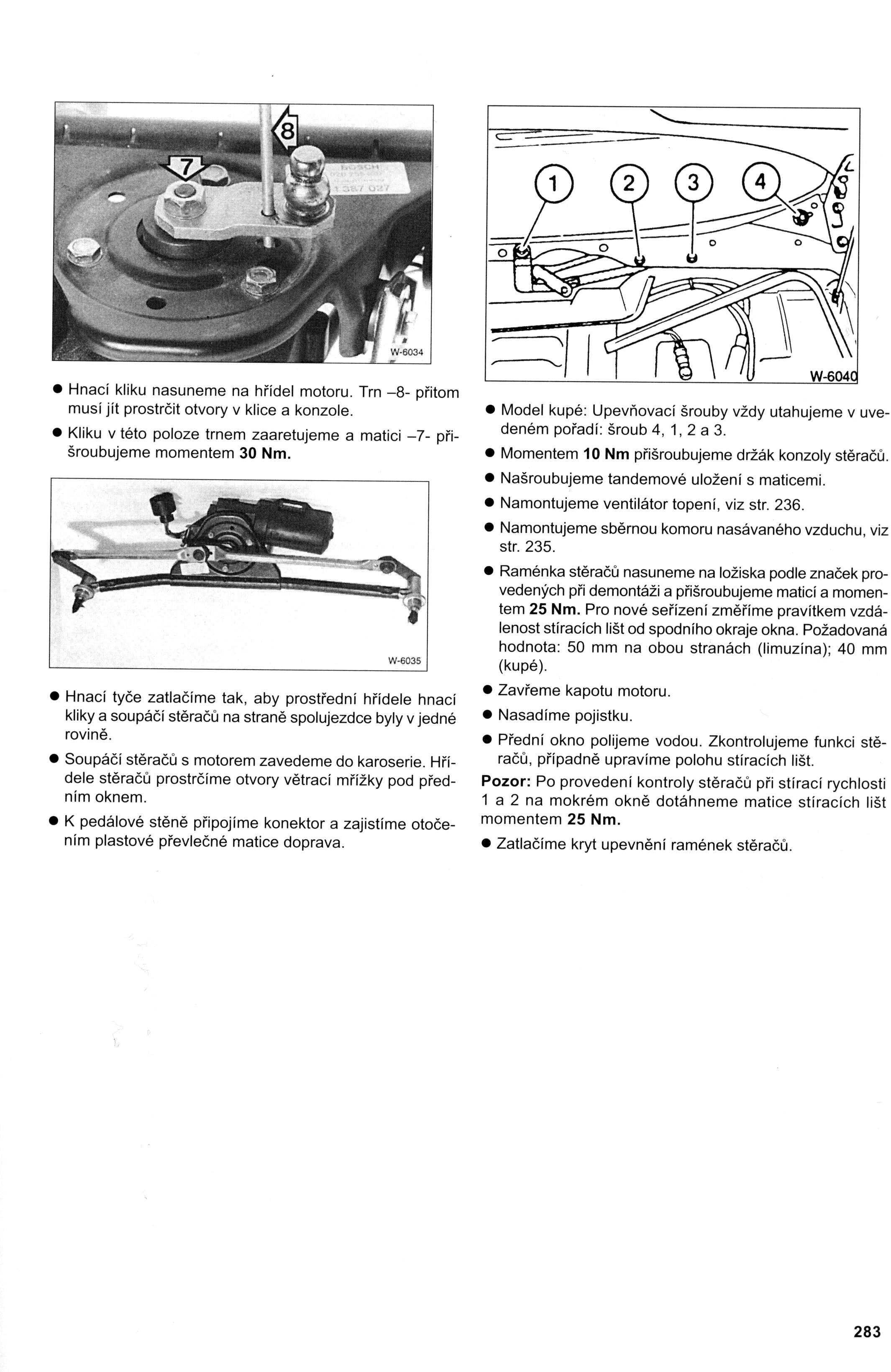

tke34vt napísal:
A aj relatko pre stierace nemoze byt tiez zle alebo nejako zblbnute? Keby som aspon vedel, ze ktore to je...
skus mrknut tieto odkazy:
http://www.bimmerforums.com/forum/showt ... rmittently
http://www.unofficialbmw.com/e36/interi ... dule.html- vyskladal som ti obrazok z printscreenov z knihy Jak na to E36:
problem stierače E36.jpg (116.93 KiB) 1890 zobrazení

jurkyLE napísal:
Vyskusam ten motor dnes cez nap. zdroj ci to ide a mas tam poznamku na obrazku "str. 280" demontaz motorceka, vies mi to ofotit a nahodit, nech si to pozriem?
A to relatko mam urcite za kastlikom, tam cvaka, nie nad nohami.

jurkyLE napísal:
:thumbup: :thumbup:
Nebolo casu este, ale vdaka, hlavne tie konektory na prepojenie mi pomozu :thumbup: :wink:
