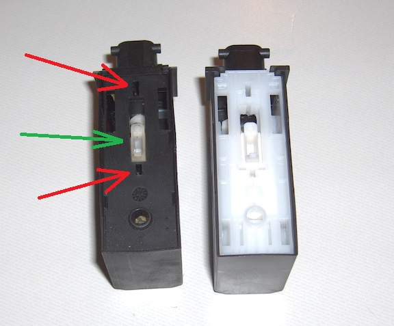

preistotu popis co ti ide a co nie.. ci mas spravne diagnostikovany problem
ak hej tak:
rozoberes tapacir, otvoris dvere, je tam plastovogumena zaslepka, tu das tiez prec , zamok musi byt v odomknutom stave a vypacis na silu motorcek. Je tam len nasunuty na dvoch tyckach (cervene sipky) a stred je vlastne pohyb zamku (zelena sipka)

tak pristup je k tomu fakt super, radsej som vyhodil okno a vybral von komplet mechanizmus a vymenil kus za kus . problém vyrieseny central funguje.

inak stary motorcek mozes opravit
vacsinou sa tam zanesu tie mikrospinace. maju potom velky vnutorny odpor a motorcek sa ani nepohne.. ak to prestriekas cisticom kontaktov, tak to opat bude chodit a mas nahradny motorcek, ktory mozes potom plug&play vymenit za iny problemovy co sa vyskytne v aute
