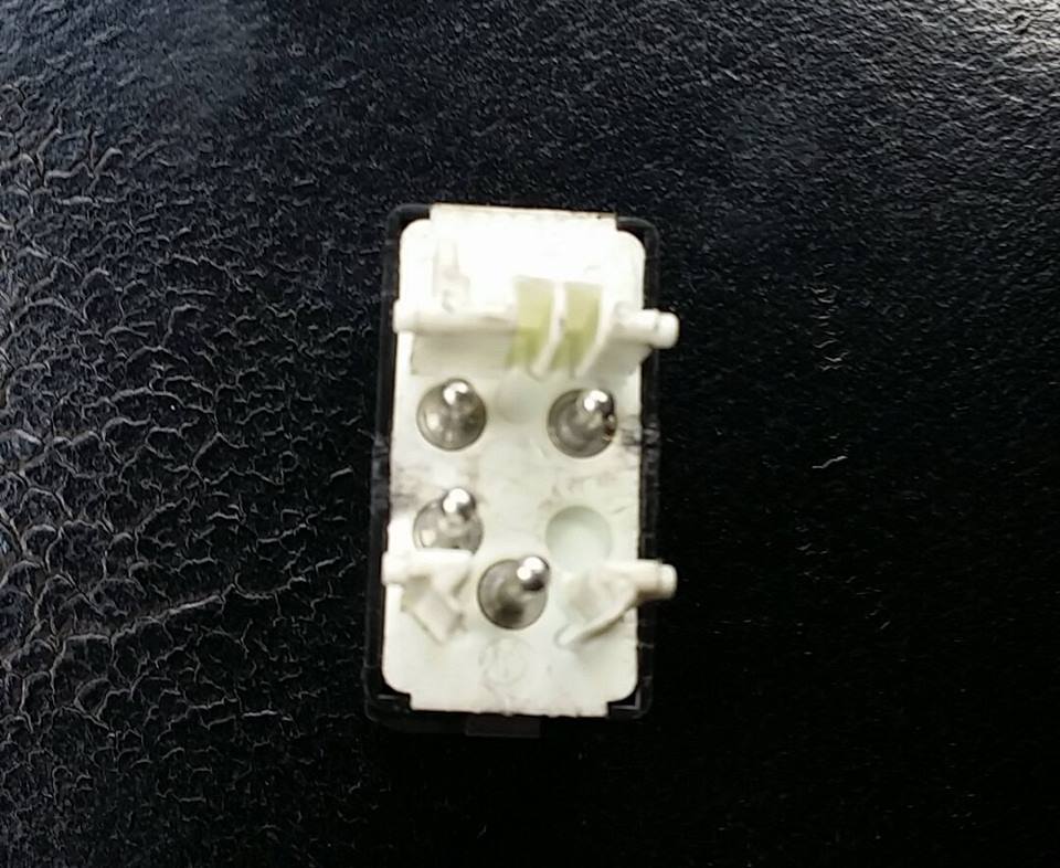

Tlačítka sú tie staršie na tlačítko ide napájanie a v tlačítku sa mení polarita +/- a tým pádom motorček ide hore alebo dole.
Takéto tlačítko to je zospodu
Ta schéma je len na jednu stranu povedzme pravú a chcem mať aj vpredu ale aj vzadu tlačítko na sťahovanie okien. A keď to zapojím ako som hore nakreslil že na oba tlačítka napojím +/- cez poistku a zapojím aj výstup z tlačítka (na ktorom sa mení polarita aby motorček išiel hore alebo dole) a keď zapojím oba výstupy na motorčeky tak okno funguje ale ako náhle pripojím na motorček výstupy z druhého tlačítka ako je hore nakreslené a použijem jedno alebo druhé tlačítko tak mi to vyhodí poistku

Na predné tlačítka mám
Na zadné mám tieto 4kusy aj v predu aj do tapacírou
