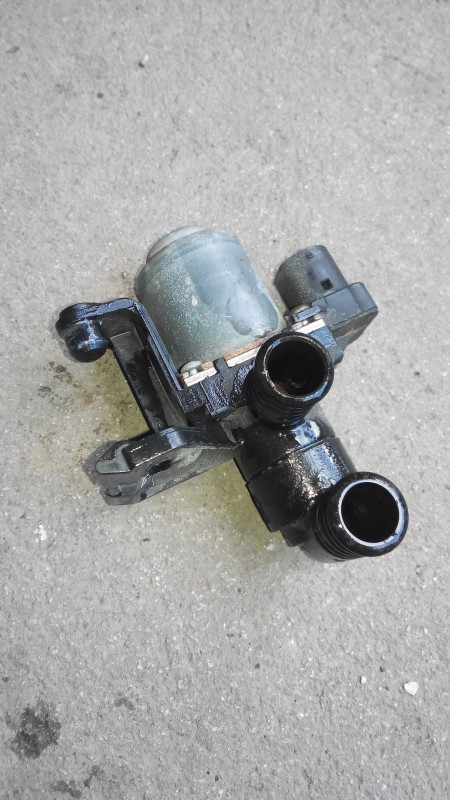

Auto skoro vobec nechce kúriť
Utorok, 7. Apríla 2015, 14:48
Nedávno počas chladných dní som objavil istý problém čo sa týka kúrenia.
Na bývalom BMW keď som dal teplotu naplno a ventilátor na jednotku tak som sa išiel roztopiť.
Ale teraz dám takisto a auto skoro vobec nekúri. Nepriehrieva sa, teplotu drží, filter je nový.
Sposobuje ten problém táto súčiastka? (nemám klímu)

Ak je henten ventil zly tak auto kuri naplno bez moznosti regulacie.
SurrendeR
Príspevky: 5333
Registrovaný: 25.5.2008
Auto: e36 328i Tour
Bydlisko: NM/BA
Re: Auto skoro vobec nechce kúriť
Utorok, 7. Apríla 2015, 17:10
ak je ten ventil zly , tak bud kuri naplno alebo nekuri vobec..
ak kuri naplno, tak je cievka pretrhnuta
ak nekuri vobec, tak je tam rozsypana tesniaca gumicka a ta brani pohybu ventilu,

No kúri to asi tak že nejaké teplo pocítim asi tak za 20min

vyber vodny ventil (ten co mas na fotke) a pozri dnu, ci nieje zablokovany, pripadne vnutry nieje nejaky bordel.

Auto som odvzdušnil, vymenil tento ventil a stále rovnako. Ešte ma napadlo či nemôže byť upchatý radiátor kúrenia.
