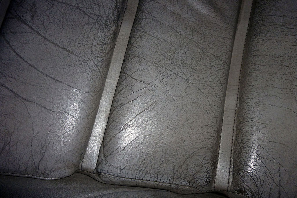

Auto bolo zaplavene vodou, stalo dlhe roky v stodole niekde v norsku. Koza bola ako vidno na fotkach totalne znicena a tvrda.
Komplet interiet bol najprv dokladne vycisteny najsilnejsim penovym cisticom a kefkou.
Nasledne bola z povrchu odstranena zoxidovana vrchna vrstva laku a plesen.
Poskodene miesta som odmastnil benzinom na kozu a nasledne vytmelil.
Cely povrch sedaciek som zahladil brusnym papierom na kozu a doladil tmelene miesta.
Airbruhom som nastriekal zakladny nater, ktory mierne nalepta povrch, aby farba lepsie chytila.
Dalsi krok bol samotne striekanie interieru.
Po dokonalom vyschnuti som striekal 3 vrstvy specialneho leskleho laku pre automobilovu kozu /je odolnejsi oproti beznemu laku na kozu/ .
Po vytvrdnuti bol cely povrch bruseny finishovacim brusivom o hrubke 3000 a nasledne som striekal Versiegelung, co je vlastne impregnacia proti oderom .
Ako posledny krok bol na impregnaciu pouzity sloni tuk.

dalsie fotografie z prac

Je to Mercedes 500 SEC 1983 Gemballa.
Uploadol som to sem len na ukazku co sa da spravit s takto znicenym interierom.
Poradie sa mi trochu poprehadzovalo ale myslim, ze je rozoznat ktore su spravene a ktore nie :D
